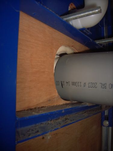

In deze foto zie je de achterkant:
Die blauwe zou toch genoeg steun moeten geven?
Multiplex, maar wel dun zo te zien. Deze frames zijn wel de betere die verkrijgbaar zijn, zelf al vele van geplaatst en nooit problemen, het zal dus echt in de voorzetwand zitten. Slopen zal toch echt de enige oplossing zijn.

Deze foto is niet van Robert 147 maar van Fiesiekus....
Dus vergeet de vorige post maar.
Ging mij erom dat de TS even kijkt of er bij hem ook zo'n metalen dwarsbalk op die plaats (achter de onderzijde pot) zit.

Multiplex, maar wel dun zo te zien. Deze frames zijn wel de betere die verkrijgbaar zijn.
18 mm dik multiplex.
Heb expres een zo goed mogelijk (en daarmee ook duur) frame gekocht bij de sanitairhandel. Wilde geen geklier met slappe frames, druppelende reservoirs, lekkende vlotters etc.
Als je niet wil breken en toch netjes wil afwerken, zou ik een geslepen RVS plint over de tegels heen kitten. Je kan die zo laten maken.
Beeld vertekend aardig dan het lijkt wel 15 of 12 mm hout, maar goed hier zit dus 18mm en dat gaat goed.

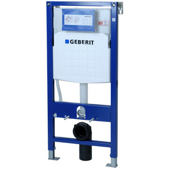

Ik ben er trouwens achter welk wc-element ik heb:
Bovenstaande foto is niet bedoeld om reclame te maken, enkel om de situatie te verduidelijken
