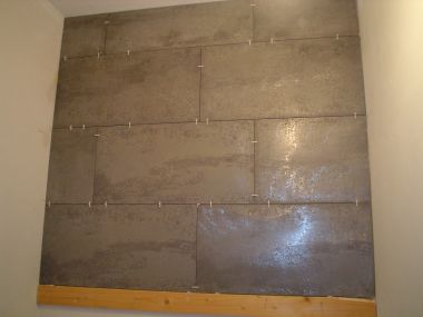

Er zit geen glazuur op deze tegels. Het zijn knetterharde keramische tegels met een soort metaalfinish, oorspronkelijk bedoeld als vloertegels.
Hierbij een fotootje van het werk in voortgang.
Helemaal vlotjes ging het niet. Ik was begonnen op ooghoogte en toen naar boven gewerkt. Dat steunbalkje was hard nodig want de zware tegels (1,2cm dik) wilden wel zakken. Achteraf had ik de steunbalk niet op ooghoogte moeten doen maar 3/4 tegel vanaf de vloer, dan had ik de hele wand in 1 keer kunnen doen. Ik zal dat bij de andere wanden zo gaan doen. Verder is de lijmspaan van 6mm inderdaad te krap, bij zulke tegels moet het wel 8mm zijn.
Het lijkt op de foto geen wildverband maar dat was toeval omdat het zo uitkwam. De rest zal wel verspringen.
E.e.a. is gecontroleerd met een rei en de vlakteafwijking is te verwaarlozen. Wordt wel erg strak met zo'n tegel en een voeg van 1,5mm.
