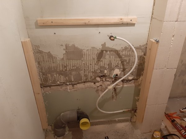

Iemand een idee of ik gewoon kan tegelen over hout en gasbeton heen? De tegel komt ongeveer voor de helft op gasbeton en de andere helft op hout. We hebben flex. Tegellijm.

Nog een extra lat op de muur maken. Plaat daar op vast schroeven. Dan moet het goed gaan.

Tx! Dat hadden we al gedaan.
Zo toch?

Ja. Als de plaat dan gelijk loopt met de muur moet het goed gaan.
Ronny
Gebruik een lijm die geschikt is voor hout,
ik heb dat zelf ook gedaan en nooit problemen mee gehad.
