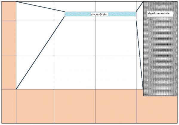

Tegelen met afschot 15 mm naar 0
Ik wil een afschot maken van 15 mm naar 0 mm. Ik heb met blauwe lijnen snijlijnen aangeven op de tegels
om dit te verwezenlijken . Heeft iemand een ander idee. Of zou het zo kunnen lukken !.
tegels zijn 40 bij 40.
Ik zou denk ik links met hele tegels beginnen zodat de gesneden tegels rechts wat breder zijn.
Zulke schuine snijlijnen dwars door de tegels zou ik niet willen in mijn badkamer (vind ik lelijk). Je kan ook de hele tegel schuin leggen. Dan geeft de schuine lijn precies het afschot aan.
