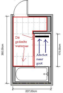

Ik ga bijna beginnen met het storten van mijn dekvloer en zal rekening moeten houden met afschot voor de inloopdouce. :)
Zoals op de tekening is te zien willen we de douchegoot op de scheiding plaatsen met de rest van de badkamer. Daarnaast moet ik ook rekening houden met een douchescherm van 120 cm die natuurlijk recht moet staan.
Afbeelding helaas niet meer online
Hoe kan ik het beste afschot realiseren?

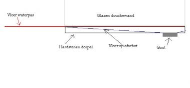

Ik zou de goot achter in de douche plaatsen, tegen de muur. De 6 tegels in het douchegedeelte komen iets lager en deze op afschot leggen. Dan krijg je ook geen problemen met de aansluiting van de glazen wand op de vloer.
Pigion
Inderdaad is het beter en gemakkelijker, om de goot aan de muur kant te leggen.
Zeker met dit formaat tegels.
Zorg in ieder geval, dat de vloer waar de glazen wand op komt te staan goed waterpas ligt.
Leg de goot ook ongeveer 5 cm van de wand af.
Je komt er sowieso niet onderuit, dat je bij het gedeelte van de vloer dat afschot heeft naar de goot een hoogte verschil krijgt met de rest van de vloer.
Daarom had ik in dat andere topic ook aangegeven, om een hard stenen dorpel onder de douche wand te leggen, gelijk met de vloer die waterpas ligt.
Zo kijk je in het gedeelte dat op afschot ligt tegen de zijkant van de hard stenen dorpel.

Bedankt voor de duidelijke antwoorden en bijbehorende tekeningen! :P
Ik begrijp dat het inderdaad makkelijker is om de goot bij het muurtje te plaatsen. Wij vinden dat alleen niet zo mooi en volgens mij zit je altijd met het probleem van het randje in het douchegedeelte.
Daarnaast komt dan de aansluiting van de afvoer heel dicht bij de aansluiting van de wasbak op de verzamelleiding, hetgeen volgens de normen niet is toegestaan.
Vanavond had ik het idee om de eerste anderhalve tegel waterpas te leggen (bij het toilet) en vervolgens tot de laatste rij tegels afschot richting het bad. De laatste rij tegels kan ik met afschot richting de goot leggen. Een 'knik' heet dat volgens mij. Zal dat een mooie optie zijn?

De gehele vloer op afschot leggen zal niet gaan.
Zeker niet als je de goot daar wilt leggen waar jij hem wilt.
Ook zal de vloer waar de glazen wand op komt te staan, volledig waterpas moeten liggen.
Anders kom ji in de problemen bij het plaatsen van die glazen wand.
Of die staat op de vloer een gedeelte open, of tegen de wand.
Ook moet zo een glazen wand volledig op de vloer geplaatst worden.
Als die maar een gedeelte op de vloer draagt, krijg je een belasting in de glazen plaat op een klein gedeelt.
En dan kan het zo maar voorkomen, dat je strakt 100.000 kleine glaswandjes hebt omdat die kapot knalt.

Je blijft idd altijd met die wand zitten, die moet wel volledig ondersteund worden. Ik dacht ook eens te kijken of ik de pootjes onder de wand in hoogte kan verstellen. Zo zal hij wel volledig waterpas staan en ondersteund kunnen worden. Je hebt dan alleen een gleuf die steeds groter wordt aan het einde van de wand maar of dat zo mooi is weet ik nog niet.
Als ik de goot wel op 'mijn' plaats zet en een dorpel maak, kan ik dan de tegels in de douche op afschot leggen naar de goot en de laatste 2 (aan de badzijde) ook op afschot naar de goot?
Hoeveel afschot heb ik eigenlijk nodig voor een inloopdouche van 1,2 m?
Alvast bedankt voor alle info, dit helpt mij wel om een definitieve keuze te maken.
Denman
Ik heb de plannen gewijzigd en ga de goot bij de muur plaatsen en een opstaande rand creëren.
Ik zal hiervoor een dorpel meestorten van 2 x 60cm en 3cm hoog.
Ik wilde de douche ruimte in totaal 1,5 cm afschot geven op 1,10m, is dit voldoende?
