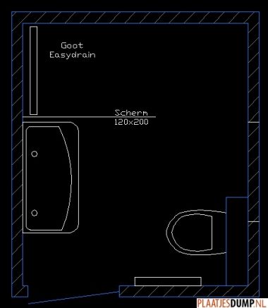

Ik krijg over een aantal maanden een nieuwe badkamer.
Hierin komt een inloopdouche met een goot (zie tekening)
Ik zit nu even met het punt hoe ik deze moet gaan tegelen en hoe ik er een juiste afschot in krijg. Of is het misschien makkelijker om de goot tegen de achterwand te zetten?
De tegels die ik ga gebruiken zijn 60x60.
Ook zou ik graag jullie mening willen over het gebruik van een Kerdimat. Is dit noodzakelijk of valt het allemaal wel mee?
Graag jullie advies.
Leg de tegels tot aan de rode streep goed waterpas.
Dat is belangrijk als daar de glazen wand op komt te staan.
In het douche gedeelte, leg je dan de tegels op afschot naar de afvoer goot.
En laat de goot ongeveer 5cm uit de muur liggen, en geef die 5 cm ook afschot naar de goot.
Als je zorgt, dat de inwendige hoeken goed in de kimband zitten, en dat de inwendige hoeken, en langs de goot goed afgekit worden, en dat je een waterdichte voeg gebruikt, hoef je eigenlijk geen kerdimat te gebruiken.
Zorg ook dat je de goot goed vastzet, met krimpvrije mortel.
