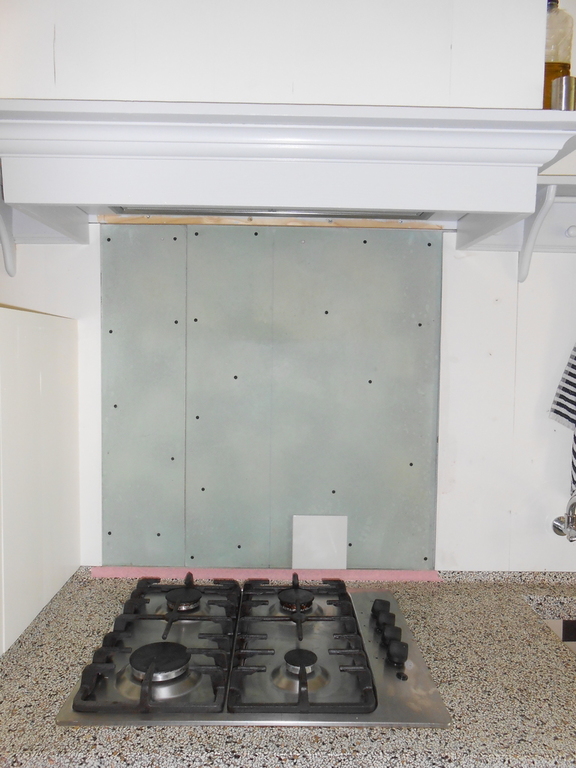

Nieuw op het forum en gelijk een vraag. Hopelijk weet iemand raad. Ik ben een keuken aan het bouwen en nu toe aan het tegelwerk achter het fornuis. Het ziet er nu zo uit:

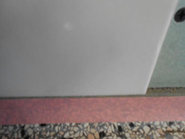

Het wandbeschot is vuren van 18 mm dik. Daartussen heb ik groene gipsplaatjes geschroefd. Ik hoopte dat plaatje + tegel + lijm samen wel 18 mm zou zijn, maar zoals je op de volgende foto kunt zien kom ik 2 á 3 mm te kort.

Hoe kan ik dit nu het beste oplossen? Een laagje wandglad o.i.d. van 2 mm aanbrengen? Of toch een extra dikke laag tegellijm gebruiken? De lijm die ik in huis heb is een pasta.
Ik heb nog nooit gestuct. Ook niet getegeld trouwens...
