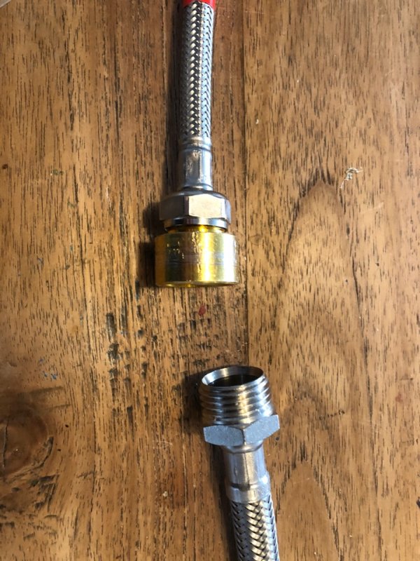

Goedemiddag allen,
ik ben een kraan aan het aansluiten en krijg onderstaande niet lekvrij. Ik heb de onderste flexibele waterleiding omwikkeld met teflontape en vervolgens in elkaar gedraaid. Maar dat is blijkbaar niet goed. Moet ik ringen gebruiken? en waar of welke?
nb het koppel stuk is een verloopstuk van 12 naar 15mm

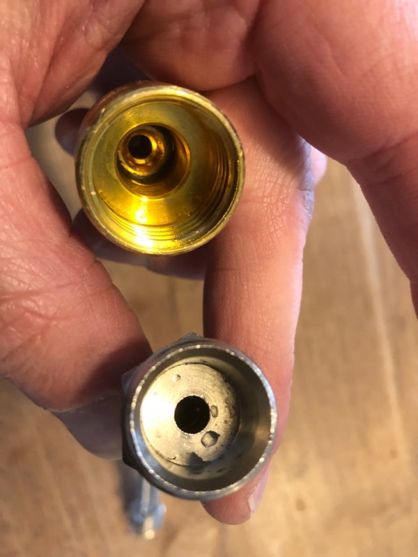

Je gebruikt een combinatie van een knelkoppeling (het zilverkleurige 'mannetje'), met een koppeling (het messingkleurige 'vrouwtje'), die met een fiber of rubberring afgedicht moet worden.
In principe past dat niet op elkaar, maar je zou het kunnen proberen met een fiber ring. Maat is een kwestie van meten (binnenkant vrouwtjes koppeling).
Er worden bij bouwmarkten vaak setjes verkocht waarin verschillende maten ringen zitten.

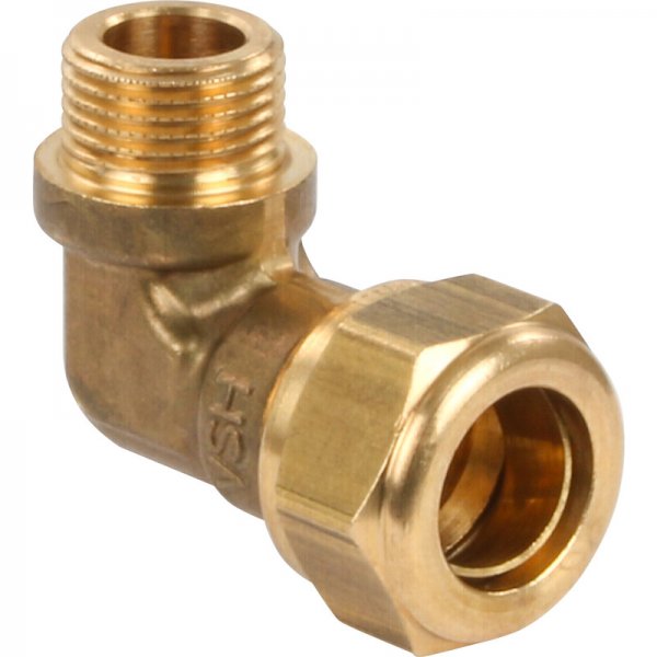

Je zou kunnen kiezen voor een knel(15mm)-puntstuk op de waterleiding en daaraan de flexibele leiding bevestigen.
Of, indien het binnendraad moet hebben, een knel(15mm)-schroefbus.

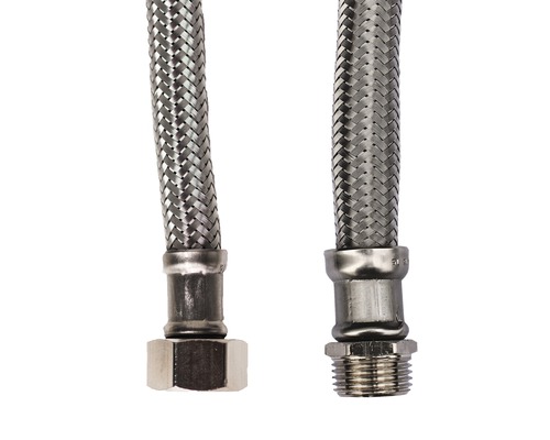

Hiervoor zijn flexibele slangen te koop waar een vlakke binnenkant aan zit in tegenstelling tot de slang die u gebruikt hebt, die zijn wel geschikt, ook met fiber ringen gaat het na verloop van tijd vaak lekken.
Dat wat op jouw afbeelding staat matcht ook nergens mee Jan.
Ts heeft nu twee keer een 1/2 duims schroefdraad. Dit is dus in principe dicht te krijgen met teflon wat er al is.
in principe heeft hij gewoon een foute combinatie. De halfduimse draad is niet conisch dus moet je al veel te veel teflon gaan gebruiken. sowiezo moet je geen verpakkings materiaal gebruiken bij niet conische draad.
Oplossing is simpel. Verlengslangetjes 3/8" aan de slangen van de kraan schroeven...
Op de waterleiding schell kraantjes 15/ 3/8" zetten en hier de slang op draaien.
Of op de waterleiding haakse puntstukken 15/ 3/8" plaatsen en hier de slangetjes opschroeven.
