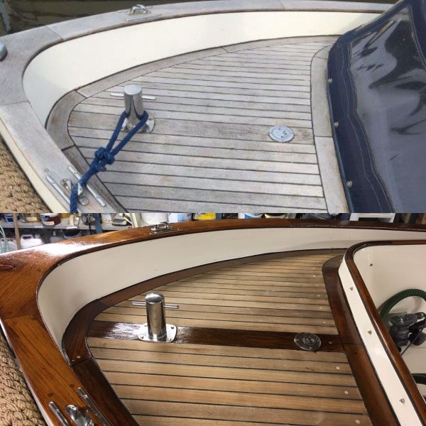

Hier ziet u een goed voorbeeld van onbehandeld, en na dat ik het behandeld hebt.
Alles goed geschuurd, en 5 lagen "lak" op lijnoliebasis erop.
Tussen de lagen licht schuren met een schuurmatje.
Het dek staat in een conserverings middel voor teak, het blijft dan de teaklook behouden maar beschermd tegen intrekkend vocht en vuil.
Als u lak of conservering gebruikt, dan 2x per jaar licht opschuren en één laagje erover, voor een goed onderhoud.
