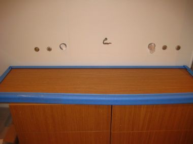

Hallo, wij willen in de badkamer lage ladekastjes ophangen, daarboven komt de afvoer uit de muur en daarboven komen de wastafels op een blad. Nu hebben we een meetfout gemaakt en is er nog maar heel weinig ruimte om een sifon te plaatsen tussen de ladekastjes en het blad.
Vanaf het hart van de afvoer is er nog 6 cm ruimte naar beneden tot aan de ladekastjes, naar boven is wel meer ruimte. Sifon inbouwen in het ladekastje lijkt niet mogelijk, dan kan de lade niet meer open.
Weet iemand een oplossing hiervoor? Is een bidetsifon een oplossing? Die lijkt minder hoog te zijn dan een normale wastafelsifon.

Je hebt namelijk ook ruimtebesparende bekersifons in de handel
Zie voorbeelden:
Black Knight
Indien voornoemde bekersifons niet passen, kan je ook gewoon met normale rioolbuis de verbinding tussen de uitloop van de wasbak(ken) en de sifon (achter de lades) maken. Heb dit zelf al toegepast in een badkamermeubel met 4 laden. Onder de wasbak direct een bocht naar achteren, en dan naar de achterwand en de sifon. Heb wel een gewone zwanenhals sifon gebruikt omdat een bekersifon niet tussen de achterkant van de lade en de achterwand paste.

Hierbij een foto, misschien niet heel duidelijk. De kastjes staan nu nog op de grond, maar komen uiteindelijk hoger (boven een opstapje, dus kunnen niet lager opgehangen worden). Dan komt er lege ruimte met de wateraansluitingen en afvoer, en dan een blad met de waskommen.
Tussen dat blad en de kastjes moet dus de sifon (x2) komen. Die kunnen niet achter de kastjes of in de muur (is al getegeld).
De ladekastjes komen tegen de muur aan, daar is geen ruimte achter.
De ruimte tussen de ladekastjes en het blad met waskommen is dus erg (of te) klein voor een normale bekersifon en de afvoer uit de muur zit te laag/te dicht op de ladekastjes voor een normale bekersifon. Dat is maar 6 cm ruimte vanaf het hart van de afvoer, terwijl je normaal al 10 cm nodig hebt.

Ik zou zeggen plaatst dat ding eerst eens, en dan kijken hoe het komt nu is dit ook voor ons moeilijk te bepalen
evt kan je een inbouw sifon nemen die in de muur is geplaatst

Om een beter beeld te krijgen, wat toch wel erg handig is om beter advies te klunen geven......
Laat iemand (of 2) het kastje eens op z'n plek hangen (gewoon even optillen) en dan nog eens een foto maken, ook een met de kastdeur open.

Heeft dat kastje een naam een type, want zo aan de voorkan kan je niks zien.
je kan evt het blad gaan plaatsen op de hoogte die je wilt hebben dan kan je de kastjes ook wel plaatsen.
Vaak zitten in die laden uitsparingen waar de sifon in komt
evt een foto plaatsen van die binnen kant
Anders moet je in contact gaan met die firma waar je hem hebt gekocht
Soms kun je ook met een douchebak sifon werken.
Maar als dat allemaal niet kan, dan is het of de afvoer verleggen, of een stukje uit de achterkant van de lade zagen.
