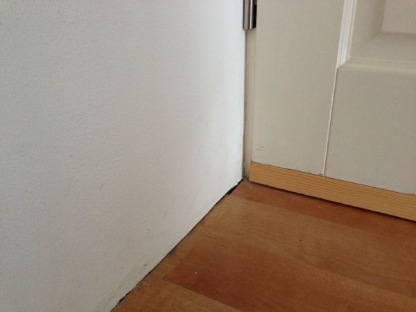

De vorige bewoner heeft de wand die haaks op de deur staat, te dik gemaakt. Daardoor valt het kozijn deels weg achter de muur, en past er geen plint meer tussen wanneer de deur open staat. Helaas kan ik de deur niet omdraaien.
Nu hebben we rechte plinten van 12x90mm.
Hoe zouden jullie deze hoek oplossen?
Ik dacht zelf om de laatste 20cm van de plint schuin af te zagen/schuren en hem weg te laten lopen richting deur. De ruimte is bij opendraaien is echter nihil.
Of de deur in te frezen.
Rechts de (2dehands) deur met een balk onder gelijmd ter verlenging.
Ik zou de plint doortrekken tot waar de deur komt als deze open is en de naad van einde plint tot deurkozijn netjes afkitten.
Welke oplossing je ook kiest, zolang het anders is dan de rest van de plint zal het altijd opvallen.
Ik kan het niet goed zien maar als het een opdekdeur is zou ik er aan de voorkant een stukje af schaven, alleen als de deur openstaat is het te zien voor een oplettend persoon.
Vervolgens een dunne plint plaatsen of het laatste stukje plint laten verlopen, dat hoeft maar op een klein stukje.
Heb zelf dit probleem ook gehad in mijn vorieg woning. Ik heb het met plakplinten opgelost...
Goed gekeken tot hoever de deur dicht tegen de muur aankomt, tot daar de normale print gemaakt. Het stukje tot aan de deur heb ik geplakt op het laminaat en hetzelfde stukje gekit op de muur.
Ja, je ziet in het begin dat het iets anders is maar het was wel mooi in dezelfde kleur afgewerkt.
Je zou ook de plint gewoon door kunnen laten lopen en een deurstopper plaatsen.
Dit omdat de deurkruk op dit moment een beschadiging aan de muur gaat geven
