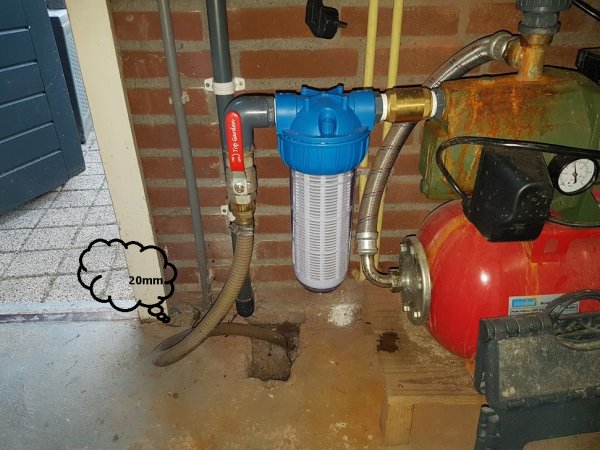

Helleuw everybody!
Ik heb in de tuin inmiddels mijn beregening aangelegd. 3 sproeiers mooi strak in het gazon weggewerkt. :-)
Vanuit de hydrofoor in de garage vertrekt een 32mm druk pvc die naar een pvc verdeler in de tuin gaat. De verdeler is ook van 32mm PVC gemaakt en er vertrekken 3 25mm tyleenslangen van ieder ca. 8 meter naar de individuele sproeiers (rainbird 1800).
Alleen, de sproeiers doen het soms wel, dan niet. Met keren fan-tas-tisch, de andere keer beschamend slecht. Om een of andere reden blijven de sproeiers (onregelmatig en verschillend van elkaar) borrelen. Lucht. En dan plots, zakken ze in en is het gedaan met de pret.
Op de aanzuigslang heb ik een waterfilter en nieuwe terugslagklep gemonteerd. Tijdens het pompen terwijl de verdeler openstaat ontstaat er lucht in de filter. Ongeveer de helft van de buitenste ring is lucht en de helft is water, continu. Zodra ik de kraan dichtdraai op de verdeler loopt de filter weer vol.
Kan het toevallig zijn dat de aanzuigslang niet groot genoeg is? Dit is de slang die er al lag toen we hier kwamen wonen. Als ik zo reken dan kan de pomp wellicht niet genoeg water ophalen. Het water gaat immers van 25mm naar 32mm naar 25mm. Of is er wellicht toch iets anders aan de hand?
Alvast bedankt!
Probeer maar eens zonder het (binnen) filter. Waarschijnlijk is de weerstand te groot, en caviteert de pomp.
Normala gesproken zet je zo'n filter ook na de pomp.
Normaal is zo'n filter niet nodig.
De aanzuigslang is idd aan de dunne kant, de diameter hiervan moet in elk geval 1 maat groter zijn dan de aansluiting aan de perskant.
Controleer de verbindingen van de zuigslang, door de zuigende werking van de pomp kan er bij een niet goede afdichting valse lucht aangezogen worden.
Cavitatie is het laatste waar ik aan zit te denken.
Sluit de aanzuigslang eens rechtstreeks aan op de terugslagklep.
Ik vraag me af hoe u de aanzuigslang en de pomp ontlucht hebt.
Afdichtingen zuig kant niet 100% dicht en de aanzuigslang is te klein de diameter zal minimaal ook 32 mm moeten zijn
Bedankt voor de reacties iedereen, wanneer ik de filter uit de huls haal en de de 'lege huls' gebruik dan heb ik geen bubbeltjes meer in de filter, maar dan is het probleem nog niet opgelost.
Wel heb ik continu druk bij gebruik van een tuinslang bijvoorbeeld, maar niet veel. Ik vermoed toch dat de aanzuigslang gewoon niet sterk genoeg is.
De reacties wekken enkele vragen bij mij op.
- Wat is Cavitatie? Op internet vind ik niet direct een duidelijk antwoord
- Jullie geven aan dat er geen filter vóór de pomp zit. Hoe kan ik dan de pomp beschermen tegen zand / rotzooi? Of kan de pomp daartegen en moet ik dit aan de perskant oplossen?
- Ontluchting: good one Jan! Geen flauw idee, er wordt volgens mij niet ontlucht. Hoe kan ik dat het beste realiseren?
Alvast bedankt!
Grt,
Joey
Zet er eerst eens een dikkere aanzuigslang op, deze is veel te dun.
Om opzuigen van zand te voorkomen moet de slang ongeveer 1 meter boven de bodem van de bron hangen.
Hoe diep is de bron eigenlijk en hoe lang is de aanzuigslang?
Over cavitatie is al zoveel geschreven dat het me weinig zinvol lijkt dit hier nog eens te doen.
Filter moet prima kunnen aan de zuigkant van de pomp zolang de doorlaat maar groot genoeg is en t geheel luchtdicht, zoals eerder is aangegeven is de zuigslang te klein in diameter en zal verzwaart moeten worden icm de terugslagklep onderaan de slang
