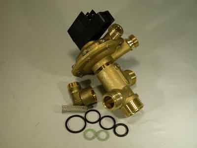

Ik heb een AWB Thermomaster 39.39WT. Sinds kort wordt het tapwater niet meer heet. Douchen smorgens is geen pretje.. Het is lauwig, halfwarm water.. Ook de kranen geven niet meer dan handwarm water op de heetste stand. Ik heb de regelaar op de AWB vol opengezet (tapwater temperatuur).
Ik heb net wel gemerkt, dat als ik alle radiatoren dicht draai, het water wel loeiheet wordt. (Die tip ergens gelezen maar kan het niet meer terugvinden).
Wat kan er loos zijn?

Ik zal het verklappen, je driewegklep kan lekken naar je cv deel waardoor er weinig warmte overblijft voor warm tapwater. :wink:

Dat kan de driewegklep of de klepmotor werkt niet naar behoren en een van de twee zal vervangen moeten worden.
Arie1
Hier zit geen klepmotor en los binnenwerk in.
Klep met membraam:
Artikel nummer is: A750520.20
Chathanky
Dat is em, deze heeft geen klepmotor . :wink:

Ok.. is dat een duur geintje, kan ik dat ook zelf?

Opzich is het zelf te doen, cv aftappen en inlaatcombinatie dicht. Dan even opschrijven hoe de draden bovenopzitten vast gemaakt. Dan de oude klep eruit schroeven en de nieuwe erin. Als u een beetje handig bent is het te doen. Mocht u zichzelf niet vertrouwen schakel dan een vakman in.

Deze klep is ook uit elkaar te halen
alle schroefjes 1 slag losmaken
dan voorzichtig alles losdraaien deksel tegenhouden anders schiet hij omhoog want er zit een veer onder
rubberen membraam en huis schoonmaken daarna weer in ogekeerde volgorde in elkaar zetten en de driewegklep werkt weer als nieuw
ik heb deze procedure al een keer of 3 gedaan
ps goed opletten hoe en welke onderdelen je los haalt .
maar dit is prima te doen als je een beetje handig bent

Als je een bahco en een grote waterpomptang hebt kan je het zelf vernieuwen.
Inlaatcombinatie dichtdraaien installatie legen dwk eruit nieuwe dwk erin de draadjes op de switch van boven naar beneden Groen Wit Rood daarna installatie vullen inlaatcombinatie losdraaien en je bent klaar.
half uurtje werk.
Een ander manier om te controleren of je driewegklep kapot is is door de warmwaterkraan open te draaien en dan op de manothermometer (die ronde metertje waar je dwk op zit) daar naar de temperatuur kijken als die blijft stijgen weet je dat die de warmte doorlaat naar je cv.
