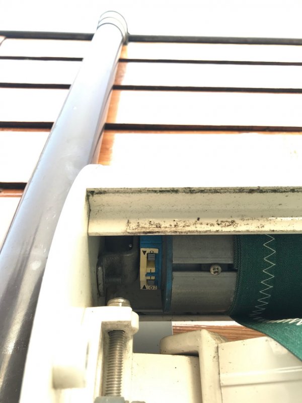

Tandwielen motor zonnescherm defect. Motor maken of vervange
Helaas heeft de motor van mijn zonnescherm het begeven. De motor bromt nog, maar het doek zelf rolt niet op. Eerst draaide hij nog een beetje maar nu lijkt het erop dat alle tandjes eraf zijn.
Ik las op het internet dat mijn motor ven het merk Becker is, klopt dat? Zie foto hieronder.
Zijn hier de tandwielen eventueel van vervangbaar?
Zo niet, wat is een goed alternatief? Is deze motor bijvoorbeeld te vervangen voor een somfy?
Bedankt!
Motor is uit elkaar, en dit is de omschijving op de tandwielen:
Enig idee of dat los te bestellen is?
En dit was het probleem: Het asje draait door in de plastic houder.
Ik ben bang dat dat schijfje an zich dan weer gaat draaien.
IIG, ik heb nu dit gemaakt om beide delen te fixeren:
Volgende stap is een goede epoxy of 2 componenten lijm. Iemand ideen?
Die plastic houder moet los te koop zijn. En anders is hij niet heel ingewikkeld om na te maken van metaal een dun boortje en een fijne sleutelvijl.
