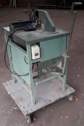

Onlangs ben ik in het bezit gekomen van deze zaagtafel.
Ik heb hieronder een paar foto's bijgevoegd.
De verkoper kon mij er niet veel over vertellen, behalve dat de zaagtafel oud is.
Ik heb het nog niet eerder gezien, maar het zaagblad wordt op en neer bewogen door de grote handel aan de zijkant.
Ik wil hem gaan gebruiken om hout mee kort te zagen voor de kachel.
Echter moet er dan een ander zaagblad in.
Kan iemand mij vertellen wat voor blad er nu in zit?
Is vrij groot, zo'n 47cm.
Is de machine zelf wel geschikt om hout te zagen?
Weet iemand wat voor merk de machine zou kunnen zijn? Er staat nergens iets op.
Als ik google op "zaagtafel" krijg ik niets te zien wat er op lijkt.
Wellicht heeft dit type een andere naam.
Voor zelf lijkt het mij net iets te strak allemaal.

Staat er ook een voltage op de machine?
Die stekker doet me denken aan 110 V.
Andre69
Het is gewoon Krachtstroom, maar dan met de platte Holec stekker.
Oud, zat er aan.
Frank
Ik zie iets van kunststof op die tabel staan.
Kan je die machine wel een beetje veilig gebruiken?
Ik krijg er een wat onveilig gevoel bij als ik het zo zie.
Je moet dan met een hand een blok hout vasthouden en dan met de andere hand die hendel naar beneden drukken om de zaag omhoog te krijgen?
Of met je voet naar benden drukken.
Ik weet niet of ik er mee zou willen werken.
Het zaagblad lijkt op een blad voor metaal afkort zagen.
Het zou mij niet verbazen als het een soort omgekeerde afkortzaag is, vastzetten van materiaal kan via de klem bovenop.

Afkortzaag voor kunststof als ik het goed lees op de laatste foto. Toerental kan wel eens te laag zijn voor hout, wat is het maximale toerental?
Lijkt mij wel, en dat gevoel heb ik er niet bij. Er zit een stevige beugel om het zaagblad, en het te verzagen hout span je in met de snelspanner.
Maar het is een oudje, die vast niet meer aan de huidige regels voldoet.
Echter is deze machine nog prima geschikt voor incidenteel hobby-gebruik denk ik.
Er staat inderdaad wat over kunststof op de tabel. Is deze zaag dan alléén geschikt voor kunststof?
Hout moet toch te doen zijn lijkt me, voor zo'n machine.
Toerental zaagblad ong. 1500 omw./pm
V-snaar is erg slap. Hoort dit zo voor het aanlopen? Of als beveiliging bij bij vastslaan?
Lijkt me niet.
Heb even een balkje 10x10 geprobeerd. Ging tot de helft erdoor. Toen liep het toerental terug door de slippende V-snaar. Even opnieuw snelheid opbouwen, en toen ging hij er zo doorheen.
Had niet het idee dat de motor er veel om gaf. 3,5 kW.

Met voldoende tanden is de zaagsnelheid wel geschikt voor hout. Tandvorm voor hout en kunststof zijn wel verschillend, voor hout moeten de tanden gezet zijn, zodat de zaagsnede groter is dan de bladdikte. Ik kan niet zien op de foto of de tanden gezet zijn, het lijkt van niet.
V snaren moeten strak liggen, kijk bijvoorbeeld maar onder de motorkap van een auto.

Bedankt voor de reacties,
De tanden op het blad zijn inderdaad niet gezet.
De V-snaar heb ik opgespannen, het loopt allemaal wat beter nu.
Kan er al redelijke balken goed mee zagen, als er een zaagblad voor hout bij kan vinden zal het perfect werken verwacht ik.
Zulke grote bladen zullen wel een prijskaartje hebben vrees ik.
Als je met dit blad hout gaat zagen loop je volgens mij het risico dat het zaagblad vastslaat. De motor is sterk genoeg om een hoop ellende te veroorzaken dan.
Je bedoeling is afkorten? Dan is het een stuk veiliger een (tweedehands) afkortzaag te kopen. De motor van dit ding kan je verkopen en de rest bij het oud ijzer :wink:
Andre69
Is al gebeurd, V-snaar slipt gewoon dan, en verder niks. Het hout zit immers stevig ingeklemd.
Maar bij het oud ijzer gooien? Waarom zou ik? Het toerental is goed, dus met een blad voor hout niks mis mee toch?
Als de tanden van het zaagblad niet gezet zijn moet u de zaag niet gebruiken om hout te zagen
Het risico van vastslaan is met zo'n blad vele malen groter dan een blad met gezette tanden.
Ondanks het klemmen van het hout.
Andre69
Het is allemaal gelukt en het werkt nu perfect.
ik heb er een blad voor hout opgezet en zelf een klem gemaakt waarmee het hout vast wordt gehouden.
hier zit ook een handel aan, dus als je zaagt bedien je twee handels en kan je nergens in komen met de handen.
Veilige oplossing dacht ik zo.
