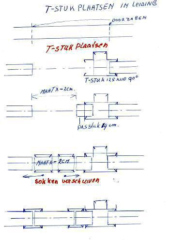

Hallo, het volgende probleem, ik wil een t stuk voor een drain/douchegoot plaatsen op een 75 mm pvc buis, hakken dus. Maar als ik de buis vrij heb gemaakt moet ik hem dus doorzagen. maar dan kan ik het t stuk er niet goed in plaatsen omdat dan de 75 mm buis maar een klein stukje in het t stuk komt aan beide kanten. ( moet ik daar een exspansiestuk voor gebruiken)

dit is het voorbeeld alleen maten zijn anders
je hebt schuifsokken ook in 75 dus geen probleem.
Dat is een prima oplossing, en het kan nog simpeler door het T stuk ook in schuifmanchet uitvoering te kiezen.
Je schuift dan het T stuk en de sok over het vervangende deel. Plaats het geheel tussen de vaste stukken en schuift de T en de sok naar buiten.
Scheelt 1 sok.
Scheelt 1 sok.
nee frank als je 2 vaste punten hebt en er zit geen speling in de buis krijg je hem er nooit tussen met 1 sok.
Want die mof diepte zit je in de weg
Dat wil wel als je de buis over zij kan drukken en dan t-stuk plaatsen en evt met spie eind dan kan je schuifsok terug duwen

Kom je waarschijnlijk uit in een PP T stuk. Voordeel is dat deze ook al is voorzien van manchet verbindingen. Geen expansiestuk gebruiken dit zal gaan lekken. Een klemzadel zou ik niet doen. De oplossing van Henk is echt de enige goede oplossing.
Succes.
Je kunt ook kiezen voor een mof-spie T-stuk met schuifmof(fen)
scheelt weer een kwartier hakken.
en zet een streepje op maat van de inschuif diepte van de mof dan weet je zeker dat ie goed zit.
Succes!
Zoals al eerder gezegd is de methode van Henk de enige goede oplossing.
