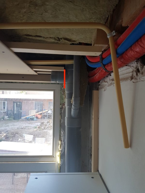

T stuk van afvoer "afhalen"
Ik heb een ongebruikte tak van een T stuk, op een verticale buis.
Het uitstekende deel zorgt ervoor dat ik daar een lelijke koof moet maken, die net een paar cm onder het plafond-niveau zit.
Het Tstuk verwijderen is te ingewikkeld, zoals je waarschijnlijk zult zien.
Is er een manier om toch op goede wijze dit op te lossen?
Het liefst door
A. Met een dremel het stuk eraf zagen en het dan op een goede manier dichtmaken
B. Een iets korter stuk eraf zagen en dan een afsluitdop kunnen lijmen op het "dikke" deel van het T-stuk
Hulp is meer dan welkom!

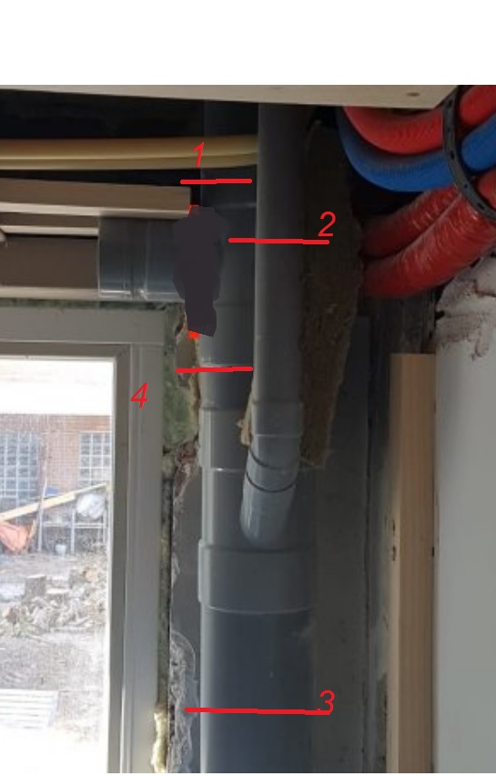

Zo in korten word niks krijg je lekkage,
beter alles er tussen uit halen en weer herplaatsen.
Zaag boven de kraag van het T-stuk 1 door.
zaag buis 2 door
zaag buis 3 door
Zaag onder het T-stuk 4 door en plaatst daar een lijmsok je meet dan op rest stukje min 1cm
dat stuk buis bij 2 en 3 maak je 1 cm korter
je maakt op alle uiteinden van buizen een schuinkantje en je gaat de ingevette schuifsokken over de buizen schuiven zover mogelijk.
nu kan je het hele geheel in je leiding plaatsen en alle schuifsokken verschuiven zodat je alles weer op ze plaatst hebt.

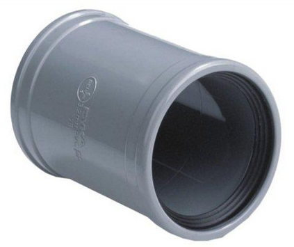

Schuifsok:
Zekers gebruik al jaren
soms zet ik er wel eens een beugel onder of lijm ik een reepje buis onder voor het weg zakken als steeds heet en koudwater door komt.
