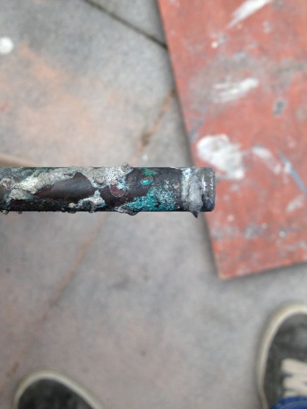

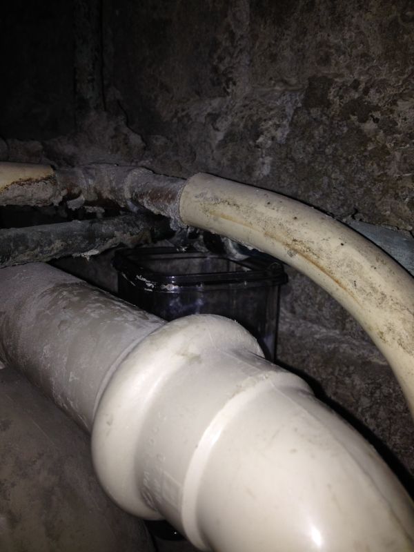

Dag, vanavond even foto's gemaakt.
Zoals u ligt het leidingwerk dicht bij elkaar.
T-stuk is bijna niet te zien op de foto. Weet nu ook wel waarom de boel is gaan lekken. De warm waterleiding ligt boven op de koude en door wat wrikken bij het aansluiten van de nieuwe pijp (niet zichtbaar op de foto) heeft de warme als hefboom gefungeerd. T-stuk lekt tussen het oude soldeer.

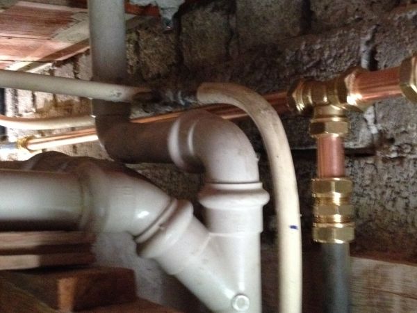

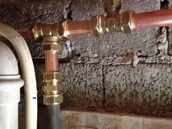

Beste klussers,
Vandaag heeft mijn vriendin de klus geklaard!
Dank voor het goede advies om de hele boel te vervangen. En nog meer blij omdat nu bleek dat de pijp op het t-stuk amper drie millimeter in het t-stuk stak.
Vanavond nog even een bypass aangelegd, er kan weer (en nog steeds gedoucht worden).
De onbevreesde damuz gaan nu weer verder met de renovatie van de badkamer.
Komend weekend gaan we in elk geval de warm waterleiding op dezelfde manier aanpakken en gestaag verder werken.

Netjes gedaan! en omdat het bereikbaar is, is knel een goede oplossing als je minder handig bent met solderen.
NB: op de middelste foto lijkt het alsof het linker T-stuk scheef zit.
Remy Zondag
Foto's vertekenen, alles zit super waterpas. Knelkoppelingen gebruiken is geen kwestie van niet goed kunnen solderen. Alles wat in de muur verdwijnt moet immers ook worden gesoleerd. Ook daar draaien we onze hand niet voor om :cool:
En met knellen behouden we nu nog even wat actieradius om het juiste punt te bepalen voor toevoer naar de douche.
Ik heb toch het idee dat de pijp niet ver genoeg in het t-stuk zit, foto's vertekenen vaak maar het zou heel toevallig dat alleen het t-stuk duidelijk vertekend t.o.v. de rest.
