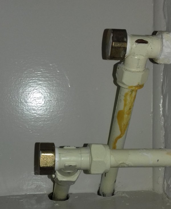

Wie zou mij kunnen helpen met het volgende:

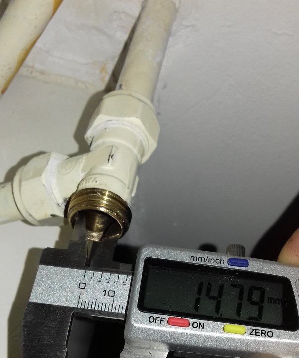

Ik heb een radiator verwijderd en tijdelijk afgedopt, zie foto 4. Echter bij het terugplaatsen, past de 15 mm buis niet meer in de T-koppeling. Het lijkt alsof de buis is gekrompen bij het afdoppen???
Wat uitleg bij de foto's:

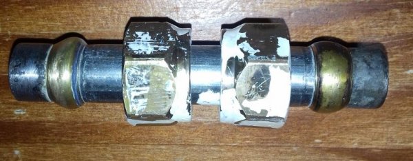

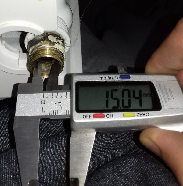

Foto 3 is een recht stukje 15 mm buis (de retour leiding) met aan beide uiteinde een moer en knelkoppeling (niet te zien op de foto). Eentje gaat in de T-stuk (foto 1) en de andere aan de radiator (foto 2). Zoals je ziet, is de T-stuk kleiner.
idem met de heengaande leiding, past ineens ook niet meer. Ik snap er niets van :oops:

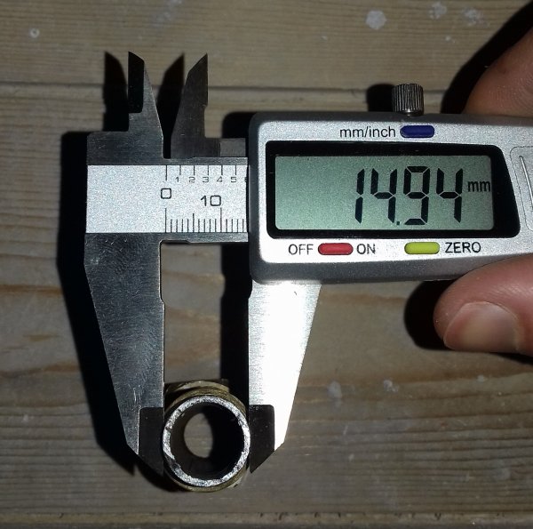

foto 5 toegevoegd (zijkant van foto 3). Opvallend zijn de twee verschillende knelringen aan beide kanten.
foto 1
foto 2
foto 3
foto 4
foto 5
Ik wel. Door de half duims doppen die je erom hebt gedraaid, met tape, is inderdaad het T-stuk vernield.
Je had een afsluitplaatje met wartel moeten gebruiken.
Dus even 2 frisse T stukjes erop, en klaar weer.
Bedankt voor je antwoord Hessie,
Ik weet niet of je eerder dan foto 5 hebt gereageerd. Maar hierop zitten twee verschillende knelfittingen. Maakt dit nog uit of is de t-koppeling definitief stukt gedraaid (hoop het niet)
