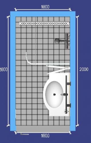

Dit is wel een leuke opstelling.
Glazen wand met rond draaigedeelte.
Afvoer goot.
Douche garnituur.
Wastafel met mengkraan en onderkast met deurtjes. (Witte kleur)
Spiegel met spiegelverlichting.
Handoek houder voor 2 handoeken.
Tegels:
Alles van dezelfde serie.
60x60 cm op de vloer (muisgrijs)
Tegen de achterwand in het douche gedeelte tegelstrips 5x40cm wild verband (kleur zwart)
Tegen de zijwanden 30x60 tegels horizontaal aangebracht, en voegen doorstrokend met de vloertegels. (Zelfde kleur als vloertegels)
