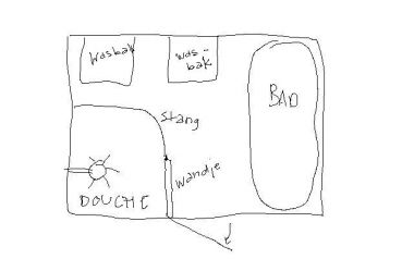

Wij willen in onze badkamer een kort douchewandje van glas plaatsen daar waar de douche vlak bij de deur is. Ivm ruimtegebrek kan dit wandje maar ongeveer 40 cm lang zijn.
Verder willen wij dan de douche afscheiden met een gordijn, dat dus over een douchestang moet hangen. Om voldoende ruimte te hebben is hiervoor dus een douchestang nodig van ongeveer 80cm, dan een bocht, en dan nog eens 40 cm. De douchestang zit aan de ene kant op de wand bevestigd, aan de andere kant op de hoek van de glasplaat. (Zo wordt dan ook die glasplaat nog eens verstevigd denk ik.)
Het glas voor het wandje halen wij bij een glashandel. De douchestang moeten wij wellicht op maat laten maken? Iemand suggesties? Ik zou ook graag willen weten bij wat voor soort bedrijf je dat kunt laten doen.
Zou aan de glaswand een schoor zetten naar de dichtbijzijnde wand, daar wordt het geheel wel stevig van.
Misschien kan een RVS verwerkend bedrijf een pijp voor u op maat buigen en afwerken.

Rvs stang tussen vloer en plafond word de glasplaat ook stevig van
als er geen mogelijkheid is voor een schoor
aan die verticale stang kan ook de gordijnstang weer aan bevestigd worden

Aan die verticale verbinding heb ik ook al gedacht, alleen met een douchestang zoals wij dachten, is het wellicht al stevig genoeg. Maar je bedoelt dat de douchestang dan niet aan het glas bevestigd hoeft?
Ja dat bedoelde ik
en met een schoor word een schuine verbinding tussen de buitenstebovenhoek naar de wand bedoeld
maar in jouw geval zit de schoor dan in de doucheruimte of aan de andere kant in de deur
als je wel voor een schoor gaat kun je de gordijnstang daar op vast zetten
Een buis van rvs laten buigen en er een paar bevestigingsplaten op laten lassen, op de plek waar de glasplaat komt een klein u-profiel laten lassen waar de glasplaat in past.

Als je het glas nog moet bestellen kun je er misschien een gat in laten maken om de stang te bevestigen. Deze bewerking kan prima als je het glas nog niet hebt besteld.
Het glas zal zowieso gehard moeten zijn. Gewoon glas is te gevaarlijk in deze situatie. Voordat je het hard is bewerken mogelijk. Nadien niet meer.
