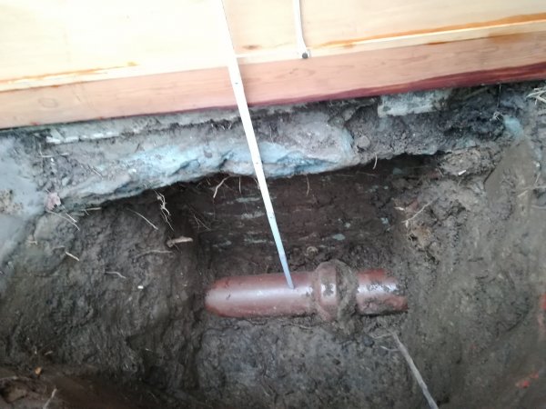

Ik ga een nieuwe badkamer plaatsen met een nieuw afvoerstelsel dat opnieuw dient aangesloten te worden op de hoofdafvoer.
Even meer over deze hoofdafvoer, dit is een 140/150mm gres buis.
Deze helt af naar links( de foto is vooraanzicht genomen).
Ik had ook zeker een inspectie dop gewild om (langs buiten) te kunnen ontstoppen.
Kan iemand mij zeggen of het voldoende is dat ik hier met gres manchetten voor pvc naar gres te gaan hier een tstuk tussen zet van 110???
Vriendelijk bedankt
Met die wortels daar in de grond zou ik ervoor kiezen om de gehel gres buis te vervangen voor pvc dit is wachten op verstoppingen

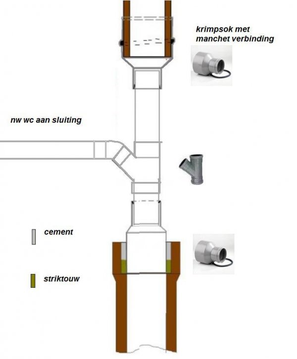

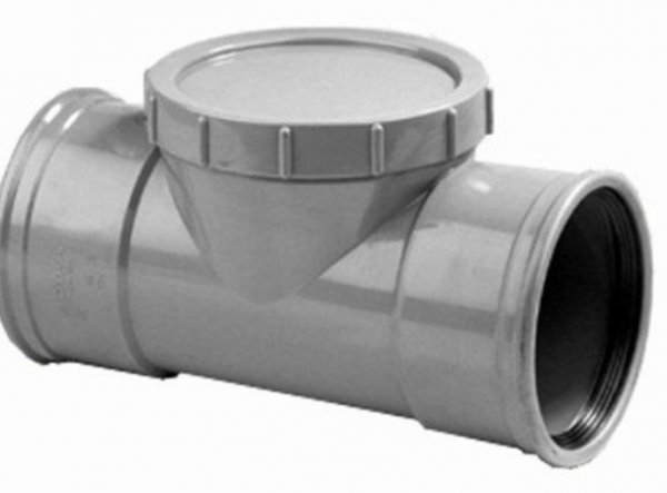

Ik dacht zoals het plaatje van henk aantoont hetzelfde bekomen. Maar dan op de buis die naar 'wc' gaat nog een ystuk verticaal plaatsen om 1 ingang als ontstopping te gebruiken en de andere ingang effectief als afvoer te laten werken
. Kan je hier iets op uitmaken
Ontstoppingsstuk zit altijd dan in de grond bij gres dan zit je er direct op en je kunt links en rechts om ontstoppen
En als je een y stuk zet met ontstoppingsstuk dan kan je maar 1 kant op en je hebt geen controle over ontstoppings veer of hogedruk spuit.
en controle als water de goede kant op loopt.

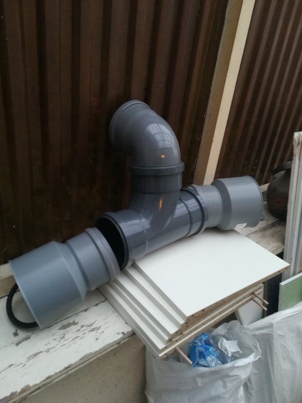

Dag allen,
Vandaag heb ik denk ik het juiste materiaal aangekocht.
2 pvc naar gres manchetten, een ystuk met een flauwe bocht van 67graden, waardoor ik het y stuk lichtjes kan draaien en een klein beetje schuin stijgend door de muur ga met een stukje 125mm buis.
Dan eens door de muur dacht ik nog een y stuk horizontaal te plaatsen met op 1 uiteinde een inspectie schroefstof.
Iemand enig idee of deze opstelling goed is?

Die materialen zoals die krimpsokken heb ik me bedenkingen in.
De kraag is veel groterde.
Ook krijg je deze constructie niet tussen 2 vaste punten.
Ook moet je meer uit graven om ruimte te creeren voor een schuifsok.
Een krimpsok houd in dat die om de uiteinden geschoven word en dan met warmte laat krimpen.
Die Y-stuk voor ontstopping zie ik geen nut hebben je kan de wc er afhalen en dan ontstoppen.
Dan kan je gehele buis schoon maken.
Met een Y-stuk kan dat gedeeltelijk en dan moet je de wc er ook nog af halen.

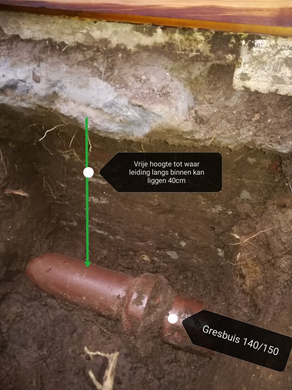

Je hebt wel een punt dat dit met schuifmanchetten zal uitgevoerd worden. Ik was blijkbaar ook niet duidelijk dat deze 125 buis die in het huis wordt binnengetrokken, de nieuwe standleiding wordt van badkamer en wc een volledige verdiepibg hoger. Vandaar dat ik een y stuk wou plaatsen, net waar deze aamsluiting binnenkomt. Omdat er langs buiten weinig ruimte is.
Mag ik verder deze y stukken willekeurig kantelen en draaien ten opzichte van de gres leiding? En eens binnen met het 2de ystuk. Moet ik dit opstaand plaatsen, of het inspectie gat horizontaal naar buiten laten wijzen?
Alvast bedankt voor al je input henk.
Zelf ben ik niet zo goed in uitleggen via tekst.
Die stromings T-stuk die je hebt en die bocht wat je er op zet en als die te hoog uit komen dan kan je er ook voor kiezen om een Y-stuk 125x110x125 en die schuiner zetten en daar in bv een bocht in plaatst die kan bv 15 of 30 of 45graden zijn.
Hoe hoger de graden des te platte de riolering komt.
Je geeft ook niet aan als je ruimte onder de vloer hebt,
jou situatie is ook moeilijk te beoordelen een schets hoe je het wilt hebben is ook wel van belang.
Ook is van belang dat je buiten verder en meer opgraaft want voor zelfde geld loopt leiding verkeerd af en dan moet je buiten net wat ze al zeiden totaal vervangen.
