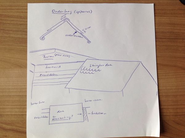

Beste,
Ik maak een puntdak over de volle breedte van de tuin. Dakbedekking wordt beverstaart shingles op een gespijkerde onderlaag op underlayment. De 'kopse kanten' van het puntdak komen tegen de bestaande schuren van de buren aan te liggen. Die hebben een plat dak. Het puntje van mijn dak komt aan beide zijden boven de bestaande schuren uit.
Het materiaal van de ene schuur bestaat uit rabatdelen met een boeiboord en zinken kraal, aan de andere kant een grof gemetselde muur met een brede daktrim.
Ik vroeg me af of jullie praktische suggesties hebben voor de aansluitingen. Bijvoorbeeld:
- dak stijf tegen de buren aanleggen, in de hoek een dikke ril shell kit en daarin een aluminium hoekprofiel leggen (en afkitten);
- dak stijf tegen de buren aanleggen en de hoek die ontstaat alleen afkitten;
- dakrand ter plaatse eerst voorzien van een daktrim, daarna tegen de buren aanschuiven en de hoek die zo ontstaat afkitten...
- etc.
Ik heb een schetsje van de situatie ter plekke bijgevoegd, mogelijk maakt dit de situatie duidelijker.
Het puntje dat alsnog boven de rand uitsteekt ga ik aan de zijkant dichtmaken met underlayment en inpakken in schingles die ik over de dakrand laat hangen. Alternatieven zijn welkom.
Ik ben benieuwd naar jullie suggesties!
