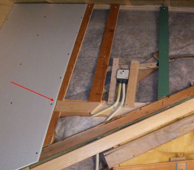

De gordingen gebruiken om de gipsplaat op te schroeven kan, maar is erg veel extra werk. Je moet aan de zijkanten latjes zetten zodat de rachels tussen de gordingen kunnen komen. De gordingen moeten ook vrij vlak zijn, anders gaat het niet werken. Je kan je afvragen of het extra werk en materiaal opweegt tegen 2cm verlies aan ruimte.
Ik heb het bij een klein stukje wel eens gedaan:
Vergeet je de folie niet? (zoals op mijn foto)

Op de gordingen is makkelijker ertussen kan ook. Schroef dan hout tegen de gording waartegen je de rachel weer maakt.
Wgb
En eerst even een paar touwtjes spannen dan zie je vanzelf waar je moet uitvullen om met de balklaag gelijk te komen.
