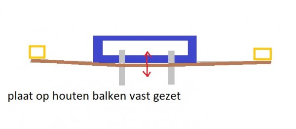

Opstelling is Geberit Up320 versteviged met balken en een 18mm multiplex met daar over tegels van circa 1cm dik.

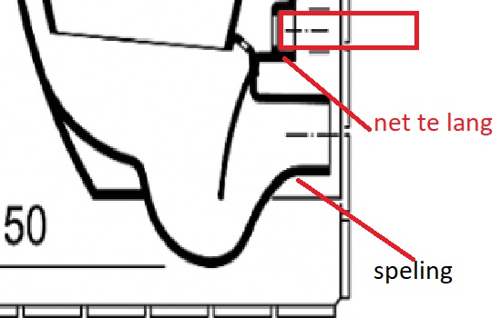

Dit gaat een keer fout, maar nu is net de vraag waarom ie dit doet.
Als de toevoer buis te lang is iets dan scheurt je reservoir op den duur doordat spanning op komt.
Maar waarom geen matje gebruikt?

Dan moeten de afvoer/ en toevoer nog iets ingekort worden want dat is afgetekend met mat denk ik.

Bijzonder advies om geen matje te gebruiken. Deze zit er echt niet voor niets bij.
Matje draagt bij aan het reduceren van contact geluid naar de andere ruimtes.
Als de aansluitset onvoldoende is afgezaagd, dan kan dit er voor zorgen dat de valpijp en de afvoer uit het frame worden gedrukt. Dit kan schade veroorzaken aan het kunstof door de spanning. Daarom even goed controleren of er niets gescheurd is en of er geen lekkage sporen te ontdekken zijn.

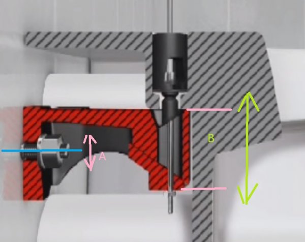

Wat doet ie nu zakken, eerst beweging?
Henk253
Beweegt de bout A heen en weer iets?
Of beweegt B heen en weer?
Of alleen de pot

Hi Henk,
Ik heb een vermoeden dat het b of de pot is.
Heb het suprafix zo vast gedraaid dat er nu een scheur in de tegel zit...

Pot is stevig genoeg en frame ook en je heb je afvoer/toevoerpijp aan gepast.
Schuinbaar heeft er toch iets niet goed met bevestigen houten plaat op het frame want door nog vaster aan draaien tegel gescheurd.
waar de bouten zitten zit ook het ijzer van het frame,en als daar de plaat strak tegen aan zit en dan vol betegeld dan heb je een geheel en kan je heel vast zetten.
