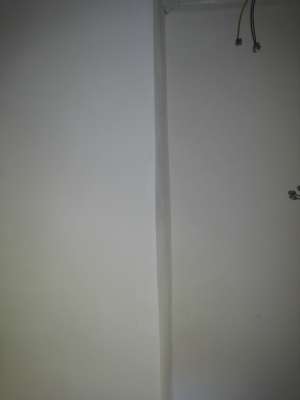

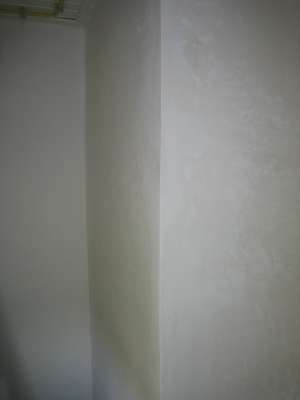

een tijdje geleden heb ik het Waterleiding douche vrij dicht op de muur. geopend.
Nu is het stucen op twee plaatsen niet helemaal glad. En dat komt tot uiting bij de buitenhoeken. Mijn vraag is...is het, het verstandigste om opnieuw te primeren en te stucen om het helemaal glad te trekken voor ik ga tegelen. Of kan hier gewoon overheen getegeld worden en kan de lijm het relïefverschil overbruggen?
Onderstaand twee foto s van de slechtste plekken:
In principe niet met lijm corrigeren. Heb je het zelf gestuct of laten doen? Als je met dikke lagen lijm gaat corrigeren is dit vaak erg moeilijk, en blijft het vaak oneffen.
Stucwerk zelf gedaan. Rest van de ruimte is prima strak, alleen die twee plekken zijn slecht.
Dus de betreffende muren geheel primeren met stucprimer.
Vervolgens dunne laag aanbrengen slechts om uit te vlakken.
Als er op bepaalde stukken stucprimer zit en daar is geen of weinig gips extra op gesmeerd, moet dat dan nog met primer voor tegellijm behandeld worden of kan dat kwaad?
De grootste oneffenheden wegschuren met grof schuurpapier, met tegellijm is een mm of 3 wel te corrigeren.
Grof schuurpapier speciaal voor gips heb ik.
Ben er ook al mee aan de gang geweest. Ik krijg het er wel iets rechter mee. Maar de buitenhoeken blijven niet helemaal strak. Ik ben bang dat ik dat straks niet mooi recht krijg met de tegels.
Maar jij geeft dus aan dat iets meer schuren en dan spelen met de tegellijm een oplossing is... Zou wel mooi zijn, is het minste werk en het snelste werk als het lukt.
Het is een beetje onduidelijk te zien op de foto's, wat het probleem is.
Maar eventuele bulten in de stuclaag, kun je ook wegschaven, met een gips schaaf.
Je kunt beter geen extra dunne laag aanbrengen over het stucwerk.
Dat gaat vaak loslaten na een tijdje.
En zoals Jan ook al aangaf, kun je met tegel lijm wel wat oneffenheid opvangen.
Gebruik dan wel een poeder tegel lijm, die kun je wat dikker opzetten als pastalijm.
Het beste kun je dan ook een witte poederlijm gebruiken, voor op een gips ondergrond.
