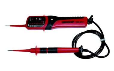

BertPleizier
Een spanningszoeker hoeft ook niet per definitie zo'n schroevendraaiertje te zijn met een zwak lampje erin. Een spanningszoeker kan ook dit zijn:
