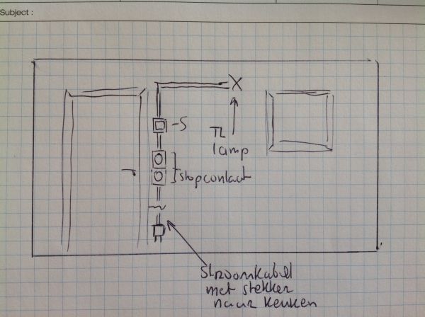

Hallo Alle,
Ik wil graag weten of het mogelijk is een twee of drietal stopcontacten te maken in de schuur en een draad voor de verlichting met schakelaar voor tl lamp, maar ik wil geen vaste aansluiting maken ik wil de stroomvoorziening regelen met een stroomdraad met een stekker zoals bij verlengsnoer. Is dit mogelijk? Ik wil dus de stroomkabel aan ene kant aansluiten op een dubbele buitencontactdoos. Zodra ik stroom nodig heb kan ik dan de stekker in de keuken inde stopcontact doen. Zodat ik niet een (aantal ) verlengsnoer(en) nodig heb.
Bij voorbaat dank voor jullie reacties.
Voor zover mij bekend is dat niet toegestaan.
Je mag geen combinatie maken van vast bedrade wandcontactdozen / schakelaars / lichtpunten enerzijds en aansluiting via een soepel snoer / stekker anderzijds.
Valt m.i. onder het hoofdstuk knoeiboel.
Lijkt me ook niet echt veilig.
Gewoon degelijk (vast!) aansluiten, ook al kost dat wat meer (moeite).
