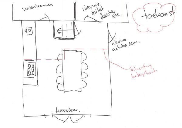

Beste klussers,

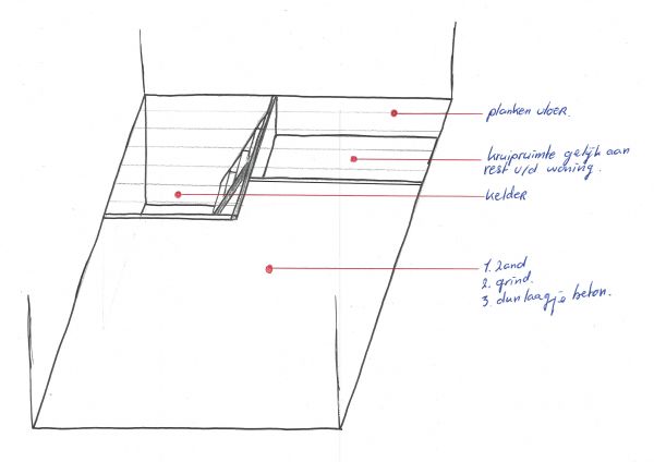

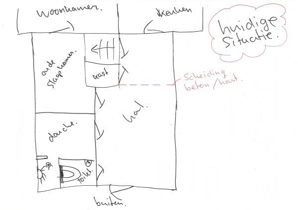

Wij wonen met veel plezier in ons huis uit 1936. Achter de woning zit een aanbouw van 5,5 x 5 mtr (zie tekening). Deze aanbouw is vroeger gebruikt als schuurtje. Boven de kelder zat een slaapkamer met toegang tot de woonkamer. Naast de kelder zat een halletje met toegang tot de keuken en/of het schuurtje. De twee ruimtes hebben een kruipruimte en een planken vloer. De rest van de aanbouw (oude schuurtje) heeft alleen wat grind met daaroverheen een dun laagje beton. Aan de buiten muur zie je dit verschil overigens niet.
Inmiddels is het halletje gelijk getrokken met het oude schuurtje en hebben we hier een badkamer en toilet gesiueerd. Het is dus niet een echte leefruimte geworden. Onze nieuwste plannen zijn duidelijk. We willen heel graag de hele ruimte leegtrekken, en er een woonkeuken van gaan maken. Als ik de ruimte leeg trek, zou je de situatie zien zoals op de bijgevoegde tekening. Nu (oude situatie met badkamer en toilet) heb ik over het beton 12mm hout gelijmt om het hoogte verschil enigszins op vereffenen met de houten planken. Helemaal strak is dit natuurlijk niet. Hier overheen ligt laminaat.
Dan eindelijk mijn vraag:
Hoe kan ik de kelder en de kleine kruipruimte behouden,(ivm leidingen) en toch een mooie strakke vloer maken waar op ik uiteindelijk vloertegels kan leggen. De bestaande planken kan ik ophogen zoveel nodig is... maar dan dat dunne laagje beton. Ik wil natuurlijk geen vocht etc. in de toekomstige woonkeuken. Het beton is op meerdere plaatsen heel dun, mm werk!!! Stelt echt geen fluit voor. Dit wil ik dus verwijderen. Hier moet iets nieuws voor in de plaats. Ik wil dus een zo gelijkmatig mogelijke overgang hebben van de houten vloer naar de nieuwe vloer. Zit ik dan ook met werken van materiaal? De tegels moeten me niet gaan knappen...
Ik heb zitten denken...
1. afgraven en isolatie, plastic en beton. zo gelijk mogelijk met de houten vloer, en vervolgens grote vloerplaten leggen, en hier over heen de parket vloer.
2. weet ik nog niet... ... jullie inbreng is hier zeer gewenst.
Ik hoop dat het verhaal en de tekening duidelijk genoeg is. Zo niet, vul ik graag aan.
Alvast bedankt voor de reacties.
