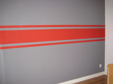

Ik wil op een grijze muur een drietal rode horizontale strepen schilderen. Nu vraag ik me af hoe ik deze strepen zo strak mogelijk kan krijgen. Ik heb al geprobeerd met schilders/afplak tape, maar dan trek ik gedeeltes van de grijze verf mee. Een lat o.i.d. is denk ik ook geen optie, want er zit fijn schuurwerk op de muur. Dus niet volledig strak. De rode verf zou daarom onder bv een lat door kunnen en weg strakke lijn.
Iemand goede tips en/of ervaringen?

Ik beschik niet over het materiaal om het te gaan spuiten en ik ben bang dat dit voor een ongeoefend persoon niet nauwkeurig genoeg wordt. Het moeten namelijk vrij dunne lijnen worden.
Kun je geen tape gebruiken voor gevoelige oppervlakken? Of heb je die al geprobeerd?
Overigens merk ikzelf behoorlijk veel verschil in kleefkracht tussen enkele bekende tape merken, misschien kun je dus nog een ander merk proberen.
Wesley, wat bedoel je precies? Het zijn rode banen op een grijze ondergrond, dus ik denk dat het na één keer schilderen goed moet zijn.
Ik zou gewoon tape en verf gebruiken en schilderen in twee dunne lagen ipv een dikke. Verf opzetten in het midden van de streep en de buitenranden meeverfen als de verf goed verdeelt is. Ook niet haaks op de tape gaan verfen. Verf uit een spuitbus is veel te dun en loopt veel eerder tussen de tape bovendien is de kans op vernevelen onder de tape door ook groot.

Ben er nog niet uit. Het moeten twee lijnen van 5 cm worden en een van 30 cm. Heb het geprobeerd met tape wat niet veel kleefkracht zou hebben, maar dat plakt ook voor geen meter. Dat zeg ik! Spuitbussen is voor mij toch niet echt een optie, dat zie ik niet goed gaan.
De klus is geklaard, de lijnen zitten op de muur. En nog naar tevredenheid ook! Ik ben uiteindelijk toch aan de slag gegaan met eerder genoemde tape, wat niet zoveel kleefkracht zou hebben. Op zich werkt dit prima als je het uiteindelijk aan de muur hebt. Nadat er verf op zit laat het niet meer los en neemt bijna geen verf meer mee bij verwijderen. Waar het wel gebeurde heb ik het met een penseel bijgewerkt.
Ik heb ff wat foto's bijgevoegd van het resultaat.
Iedereen bedankt voor het meedenken!
