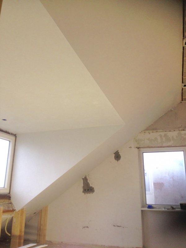

Beste,
Ik ben mijn zolder aan het verbouwen en aan het stucen toe.
Nu zijn er twee dakkapellen die ik wil gaan afwerken met een dunne laag gips (F&F)
De hoeken zijn geen 90 graden; zie foto's, dus hoekptofielen gaan niet op.
Hoe krijg ik deze strak?
Alvast erg bedankt voor de reactie.
Groet, Jan
Ik had dezelfde vraag hier en het antwoord daarop is een stucstopper gebruiken. Daar kun je van twee kanten tegenaan stucen.
Of met flexcorner. Is wel iets lastiger te gebruiken, maar je hebt geen metalen rand + naad zoals bij een stucstopprofiel. Flexcorner is er met papieren zijkant en van PVC.
Ja dat is misschien wel een betere oplossing omdat er een hele dunne afwerklaag overheen komt van 1 á 2 mm. De gipsplaten zijn al mooi vlak.
Ik ga eens kijken waar ik het product kan kopen en of ik er meer informatie over kan vinden.
Ik ben toch voor het stopstucprofiel gegaan die Tiho adviseerde (3mm). Het werkte gemakkelijk, strak en snel.
Ik heb nu inderdaad een zichtbaar metalen randje van 1 mm maar daar schilder ik overheen.
