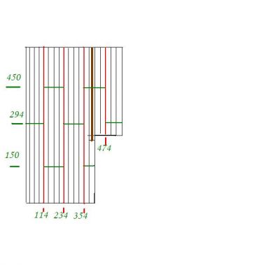

Jij hebt het precies goed getekend! idd een ijzeren balk die bruine streep van jou.
en de raam zit voor en achter op het 4 meter stuk van de recht hoek snap je wat ik bedoel?

Hier was ik weer even.
Heb een tekening bijgevoegd.
Plafond uitvlakken volgens waterpas.
Schroot 2 maal 5 tegen muur.
En hart op hart 30 cm
Op de rode lijnen schroot 2 maal 10 cm deze zitten op de aanzettng van de platen dit is voor meer schroefhout.
De maten vanuit de muur naar het hart van de schroot.
De rest zit op 30 cm hart op hart.
Het plafond gipsen met gipsplaat 4 zijdig AK deze zijn verkrijgbaar tot 300 cm maal 120 cm maal 12,5 mm dik
In de verdeling uitgegaan van platen van 300 cm.
De platen zijn te plaatsen met een gipslift.(te huur bij de grotere verhuurders)
Snij van de eerste plaat de schuine lange kant af 6 cm er af halen.
Dit is voor dat je niet hoeft af te werken tegen de muur.
Schroef volgens tekening het plafond dicht.
Neem nu een zelfkleven gaasbandje 5 cm en plak deze over de aanzettingen.
Vul de naden uit met nadenvuller doe dit in twee keer.
De schroefgaatjes ook twee keer.
Schuur de naden met korrel 120.
voorstrijk aanbrengen en laten drogen.
Latex aanbrengen 10% verdund laten drogen.
Controle op krasjes ed bijwerken en latex aanbrengen.
Als het goed droog is dan is het plafond al wit.
Structuursaus aanbrengen met vloedrol en naar het licht na rollen met structuurroller.naar een kant...

Heel erg bedankt voor de beschrijving hier kan ik iets mee!
