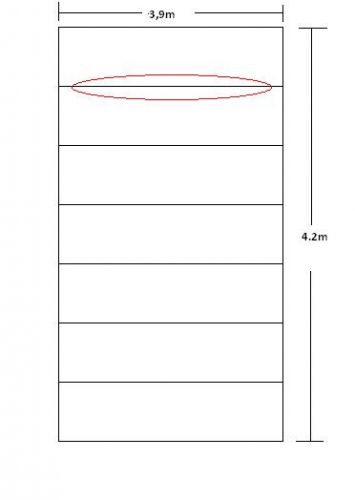

Ik heb een vraag mbt een gipsplaten plafond strak te krijgen zonder te stucen. Ik heb uiteraard links en recht op internet de nodige informatie verzameld en ben daarmee thuis aan de slag gegaan.
Wat heb ik tot nu toe gedaan:
- Zo goed als mogelijk waterpas af-latten van het plafond.
- Gipsplafondplaten er tegenaan geschroefd. (elk 5mm speling er tussen en rechte zijde schuin afgesneden)
- naden dicht-gesmeerd met ripips nadenvuller
- naden geschuurd
- naden na-gesmeerd met speciale vuller ook van rigips (ben de naam kwijt enfin is veel dunner dan de andere pasta)
- wederom geschuurd.
- diepgrond erop gesmeerd om de zuigende werking weg te nemen
- structuurverf erop gesmeerd
- nogmaals geverfd met dekkende latex omdat de structuurverf niet dekkend was.
Resultaat een mooi wit plafond. Echter..... als ik naar boven kijk zie ik toch nog waar sommige naden lopen.
Dit vind ik toch erg jammer en zou dit toch ook graag wegwerken..
Heeft iemand een idee?
Ja ik besef dat laten stucen DE oplossing zou zijn maar ik wil om geld te besparen dit liever niet doen.
Zelf stucen met Fix&finish is een overweging echter ik heb geen idee of dit nu DE oplossing is.
De reden dat de naden zichtbaar zijn is waarschijnlijk dat de platen waarschijnlijk niet 100% recht op elkaar aansluiten maar dan praten we over minder als millimeters..
Ik heb nu 13m2 gedaan en heb nog zoon 40m2 te gaan die ik graag strak afgewerkt heb.
HELLUP??
