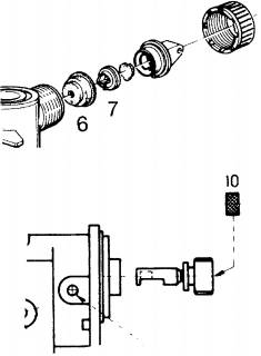

Er zit een rubber in de flotteur met een rood of blauw plastic dopje, wanner dat rubber gescheurd is dan loopt de stortbak langzaam door. Het rubber kost ongeveer €2 en is heel makkelijk te vervangen.
Hier hoef je geen nieuwe floteur voor te kopen. (hydraulisch rubber )
NR 6 en 7 vernieuwen.

Voorplaten demonteren
stopkraan in reservoir dichtzetten
flotteur losdraaien en verwijderen
aan de achterkant van de floteur het rubber vervangen
