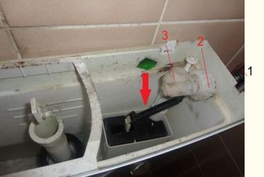

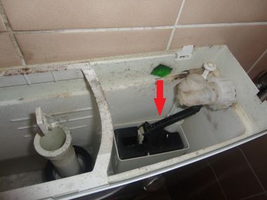

De stortbak van mijn toilet loopt niet altijd vanzelf vol. De ene keer wel, de andere keer niet.
Als ik een mep geef tegen de bak, loopt hij wel vol. Of als ik een tikje geeft tegen dat zwarte 'ding' in de stortbak (zie pijl op foto).
Ik hoop dat ik dit zelf kan fiksen. Wie legt mij, in Jip en Janneke taal, uit hoe ik dit kan doen.
Alvast bedankt.
Dat zwarte ding is de vlotter die als hij beneden staat de watertoevoer opent en als hij boven staat de toevoer afsluit.
Die vlotter moet goed beweegbaar zijn. Kijk daar eerst even naar.
Als hij volloopt doet hij dat dan vlot of duurt het lang?
sluit het kraantje (1) af
Draai de gekartelde wartel (2) met de klok mee los
Haal de vlotter (3) weg en maak deze schoon
nu plaats je alles spanning vrij weer terug en als het laatste draai je kraantje 1 weer open en heb je weer druk.
mocht dit niet helpen dan is het beste om een nieuwe vlotter te plaatsen
neem dan de ouwe mee naar de bouwmarkt als maat.
Succes
