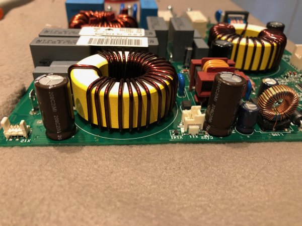

Twee ELCO's stonden er bol, en heb dus alleen deze vervangen. Condensatoren te gebruiken: 470µF 105°C 25V, eventueel mag ook 35V (kunnen hogere spanning aan).
Kostprijs 0,75 €/stuk in een electronica-zaak bij mij in de buurt.

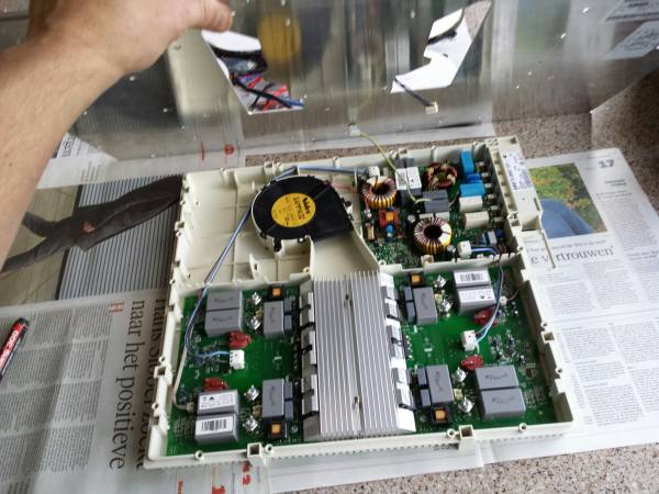

* Verwijder alle schroeven die de aluminium plaat bevestigen aan de plastieken beschermplaat. Maak voor het verwijderen van de alu-plaat de ene zichtbare stekker los. Bij het wegnemen van deze plaat dient onderaan ook nog een massa-kabel losgemaakt te worden.

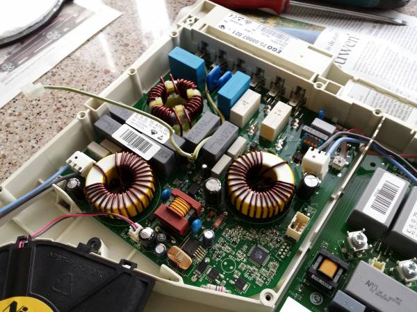

* Het elektronisch gedeelte is nu zichtbaar. Er zijn drie printplaten zichtbaar. Deze het dichtst bij de ventilator bevatten de twee (of meer) 'bolle' ELCO's.
* Alvorens die ene printplaat kan worden verwijderd moeten nog een aantal stekkers worden ontkoppeld. (foto's nemen) Dit vereist naast de eigenlijke vervanging van de defecte onderdelen misschien wel dat er nog meer omzichtig te werk moet worden gegaan. Kijk eerst goed hoe vooral de kleine stekkers dienen te worden losgemaakt om beschadiging te voorkomen. Wanneer de bedrading los is, kan de printplaat worden weggenomen.
* Het verwijderen van de defecte ELCO's en het solderen van de nieuwe vergt wat handigheid. Gebruik een soldeerbout met een dun uiteinde, ... of laat dit werkje opknappen in een electro-speciaalzaak.

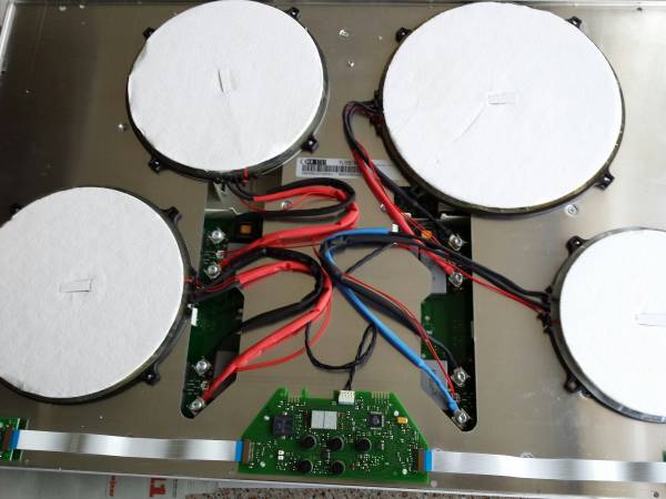

Ook ik was aan de beurt met mijn Miele kookplaat. In tegenstelling tot wat hierboven staat kan het echt wel voorkomen dat een kookplaat compleet is vastgekit in het blad. Ik heb een verzonken kookplaat die gelijk is met het aanrechtblad en dat zit altijd rondom afgekit.
Bij deze kookplaten moet je aan de onderkant de kookplaat losschroeven en de onderunit er uit nemen, de glasplaat blijft dan zitten. Er moet wel voldoende ruimte zijn om de onderkant van de plaat te laten zakken. Als de keuken geïnstalleerd is door mensen die wisten wat ze deden is dat het geval, in mijn geval :evil: moest ik nog e.e.a. weghalen met een zaag (een multitool is erg handig dan).
Als je de onderplaat hebt verwijderd ziet het er zo uit:
Die witte ronde schijven zijn de inductieplaten. Die liggen er los op, je hoeft alleen de connectors los te halen. Let op de polariteit.

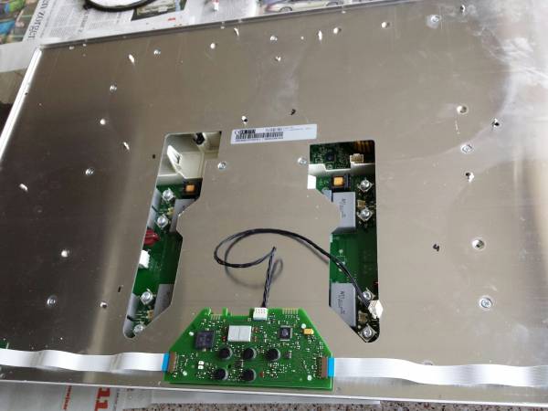

Als je de platen hebt weggehaald krijg je het aluminium frame. Schroef deze helemaal los van de plastic onderkant waar de printplaten inzitten en koppel de bedieningsconnector (zwarte draden) los. De witte flatcables hoeven niet los!
Als je het aluminium frame omhoog klapt haal dan de aardedraad los. Je ziet 3 printplaten: de 2 onderste zijn voor de aansturing van de inductieplaten en 1 rechtsboven is de voeding waar het om gaat:
Vlak bij de blauw/zwarte draad connector zit een kapotte elco en vlak naast de rood/zwarte connector:
Deze voedingsprintplaat moet er uit om de nieuwe elco's te kunnen monteren. Hij zit geklikt, dus dat gaat makkelijk, maar vergeet een eventuele brug niet te verwijderen die aan de achterkant zit bij de 400v/2x220 aansluiting:

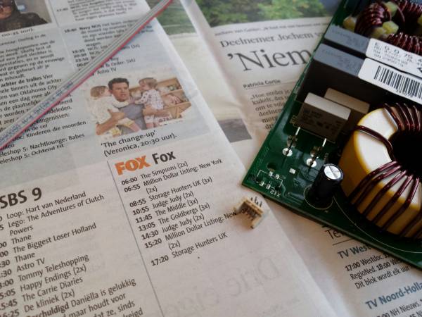

De connectors op de printplaat zouden eigenlijk ook los moeten, ze zitten echter behoorlijk vast. De blauw/zwarte connector kan je met een brede schroevendraaier omhoog wippen (let op dat je de printplaat niet beschadigd). Er zitten ook 2 kleine connectors op de printplaats (grijs/crème flatcable) en die zijn een *stuk* lastiger. Ondanks dat ik heel voorzichtig was trok ik helaas een connector los van de printplaat:
Deze kleine connectors zitten niet door de printplaat heen gemonteerd (zoals de elco's) maar er op (SMD techniek) waardoor ze extra kwetsbaar zijn.
Met een soldeerbout met hele fijne punt icm met een vergrootglas (ik word ook een dagje ouder) is het mij gelukt de connector terug te solderen (gelukkig geen kapotte printbanen) maar overweeg eventueel om de connectoren te laten zitten en gewoon de voedingsprintplaat te kantelen met een doekje er onder tegen het beschadigen.
En let op de polariteit van de elco's bij het monteren.

Ik heb afgelopen week ook de twee condensatoren vervangen op de printplaat. Maar om problemen in de toekomst te voorkomen heb ik 2 condensatoren met een voltage van 62 volt geplaatst, hierdoor kunnen ze niet overbelast raken. Mogelijk zit er standaard een te kritische condensator op dus i.p.v. de standaar 25 volt 470 mf nu 62 volt en 470 mf
zie foto
