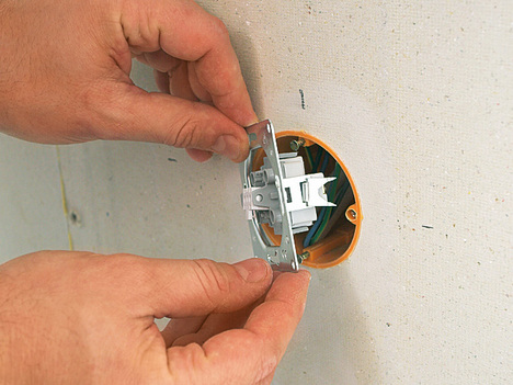

Ik woon in een huurwoning en zit opgezadeld met een probleem welke vorige huurders hebben veroorzaakt.
Normaal gezien behoor je stopkontakten met 4mm boutjes te monteren op de doos welke in de muur zit. Echter, diverse stopkontakten zitten met lange schroeven vastgedraaid in die doosjes. Gevolg? De schroefdraden v.d. doosjes zijn kapot gedraaid waardoor het stopkontakt los aan de muur hangt.
Verhuurder geeft aan dat ze dit probleem weliswaar kunnen -laten- verhelpen, maar dan wel op kosten van huidige huurder...
Ben ik niet blij mee, met hun zienswijze.
Hoe kan ik dit het beste aanpakken? Het is hier betonbouw.

Je hebt opbouw stekkerdozen waarvan de montageplaat beduidend groter is als de standaard gaten ( inbouw dozen )
Nieuwe gaatjes boren.. oude zooi weghalen "opgelost"
Dat lijkt mij de budget-snel-veilig oplossing

Of je gaat eens in Duitsland shoppen waar de onderbouwstopcontacten van die weerhaakjes hebben. Daarmee kun je ze vastklemmen in de doos en heb je geen boutjes nodig. Let er wel op dat er geen draden dussen haak en doos klem komen te zitten.

Maar misschien een rare gedachte, kan je er geen helicoil m4 indraaien? Wie weet krijg je het dan weer goed passend.

Bij sommige types inbouwdozen, is de ring met de busjes draaibaar. Deze ringen kun je dan in het geheel verwisselen. Het kijken waard denk ik?

Die wcd's met weerhaakjes heb ik ook wel op de Nederlandse markt gezien. Dat was een combi, je kon ze met schroefjes vastzetten en met die haakjes.

Je kunt ook gewoon bij een Duitse webshop bestellen (zoeken op "Steckdose"). Verder is de grote Nederlandse webshop voor elektronica wiens naam je niet genoemd mag worden ook een filiaal van een Duits bedrijf. Ik denk dat als je daar besteld, dat de weerhaakjes er dan gewoon bij zitten.
Zijn je originele stopcontacten met randaarde? Contactdozen zonder randaarde zijn in Duitsland niet toegestaan en daarom ook nergens verkrijgbaar.

Let even op, zit er zeker niet altijd standaard bij
( de haakjes )
M'n nieuwe bouw spreekt geheel Duits ( alle stekkerdozen/schakelaars ect )
- ook in Duitsland gekocht -
En die haken zitten er niet standaard bij / in / op .

Ik heb onlangs een nieuwe inbouwdimmer in mijn huis geplaatst, hier zaten ook van die haakjes in. Wellicht dat in het zelfde assortiment ook stopcontacten zitten met hetzelfde systeem.
Ik heb deze gewoon bij de bouwmarkt gehaald, het is van de serie Bos-Jager. :wink:

Deze haakjes zijn niet toegestaan in Nederland.
Ik zou me er niet heel druk om maken maar let inderdaad goed opdat
je er geen draden mee kapotmaakt en daardoor een gevaarlijke situatie krijgt.
