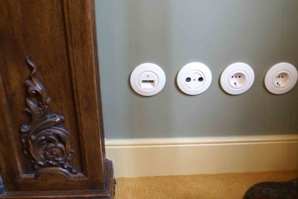

In mijn huis uit 1925 zitten op dit moment nog opbouw stopcontacten, welke ik binnenkort wil vervangen door inbouw.
Hierbij overweeg ik om stopcontacten van * te gebruiken, en het liefst met wat ruimte tussen de stopcontacten zoals in dit voorbeeld:
Maar vroeg me af hoe ik dit het beste aan kan pakken.
De fabrikant vermeld dat ze voor de inbouwdozen van een Duits merk tussenstukjes hebben om netjes de stopcontacten met een paar cm afstand te koppelen.
Kan ik het beste deze dozen in Duitsland halen, of zijn er hier ook andere dozen verkrijgbaar die makkelijk te koppelen zijn met een kleine tussenruimte tussen de dozen?
Ben zelf alleen maar dozen tegen gekomen die alleen zonder afstand aan elkaar te klikken zijn, of waarbij de afstand al snel te groot wordt, door 2x een lange tuit als je het met een stukje buis zou verbinden.
Is de tussenafstand van de dozen zonder de tuitjes af te zagen niet exact de juiste? Ik denk zelfs dat er nog een stukje pijp tussen kan. Geen speciale tussenstukjes nodig dus.
De stopcontacten fabrikant raad een hartafstand van 91 mm aan. Dus +/- 2 cm extra tussenruimte tussen de dozen.
Had in eerste instantie een aantal luxe blauwe inbouwdoosjes besteld, maar daar zit een tuit op van maar liefst 3 cm elk.
Zou je 2 tuiten met een stukje buis op elkaar aansluiten dan heb je dus 6 cm tussenruimte.
Maar zal nog eens kijken naar eenvoudigere dozen met kleinere tuiten.
Ja, zagen kan ook.
Maar gezien het om een aardig aantal gaat, zou iets dat al min of meer op maat is de voorkeur hebben.
