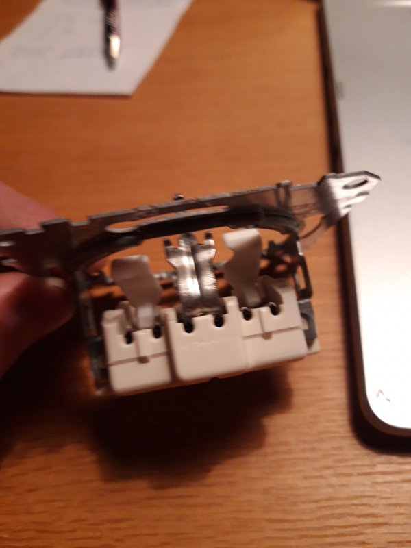

Het wandstopcontact in de badkamer werkt niet.
Ik heb deze los gehaald en nu blijkt de fase- en nuldraad niet aangesloten.
Na strippen en aansluiten werkte deze nog steeds niet. (op multimeter ook geen spanning)

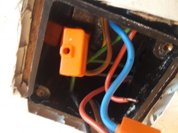

Toen heb ik gekeken bij de centraaldoos in de badkamer en ook daar bleek de bedrading ongestript los in de centraaldoos te hangen.
Nu is mijn vraag:
Wat nu? Hoe sluit ik de fase- en nuldraad aan in de centraaldoos? Mijn elektrotechniek kennis is zeer beperkt, maar wil graag een hoop leren.

Hier zijn nieuwe en oude kleuren draad door elkaar gebruikt. Dat mag niet en je dient alles te vervangen door nieuwe kleuren.
Vreemd dat deze wcd niet is aangesloten. Ik zou denken dat er iets mis is waardoor men dit heeft afgesloten. Om erachter te komen of dat zo is, zou je e.e.a. door moeten meten.
Aansluiten is een kwestie van fase en nul strippen en in de centraal doos en wcd aansluiten.

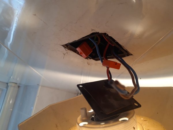

Nu is het wel zo dat er zo´n heatergeval boven de badkuip is geplaatst. Er ging net tijdens inspectie zo´n rood draadje los en toen deed zowel de plafondverlichting als die heater niks meer. Zou het wellicht kunnen dat ze om wat voor reden dan ook dat wandstopcontactdoos onklaar hebben gemaakt zodat de heater gebruikt kon worden..?
Het is niet zo dat die heater met een stekker op een ander stopcontact is aangesloten. Dit loopt via de centraaldoos.

Toevallig de groene met de geel-groene draad verbonden in de centraaldoos?
Als dat zo is, dit ongedaan maken.

Op je foto's is niet goed te zien hoe e.e.a. nu is aangesloten in de centraaldoos.
Aansluiten in de centraaldoos is niets meer dan draden strippen en bij dezelfde kleur bij steken. Ik neem an dat het wel een geaarde wcd betreft? Vooralsnog zie ik nog niet overduidelijk een aardedraad (grijs of geel/groen) in de centraaldoos?
Als je een rode draad los hebt dan is het logisch dat er ergens geen spanning meer is.
Overigens durf ik de kwaliteit van de verbindingen in twijfel te trekken als jij tijdens inspectie al een draad los hebt.
Beste advies blijft om hier alle bedrading te vervangen voor nieuwe met de goede kleuren en tevens de lassen opnieuw te maken in nieuwe lasklemmen.

Een 230V "heatergeval" boven een badkuip doet me ook een beetje fronzen... hoe is dit aangesloten? Hoe hoog zitten de heater en een eventuele contactdoos?
Die rode draad is niet goed aangestript, niet zo raar dat die losschiet want die past zo niet goed in de klem. Mag hopen dat je deze niet zo hebt teruggestoken. Zou persoonlijk meteen alle verbindingen even nakijken en opnieuw maken met goede lasklemmen.

maar die losse verbinding zou ik ook niet zomaar aansluiten het is raar dat die is los gehaald
haal de stroom van de groep
haal alle lasklemmen los en vervang ze door nieuwe die genoeg ingangen hebben om alle draden te klemmen
trek de bedrading die los zit er uit.
(trek gelijk een trekveer mee de buis in)
en vervang deze dan weet je zeker dat deze geen probleem opleveren.

WCD heeft geen aardedraad.

Er gaat vanaf meterkast wel een aardedraad naar de centraaldoos, maar vanaf de centraaldoos is er niet een aardedraad naar WCD getrokken.

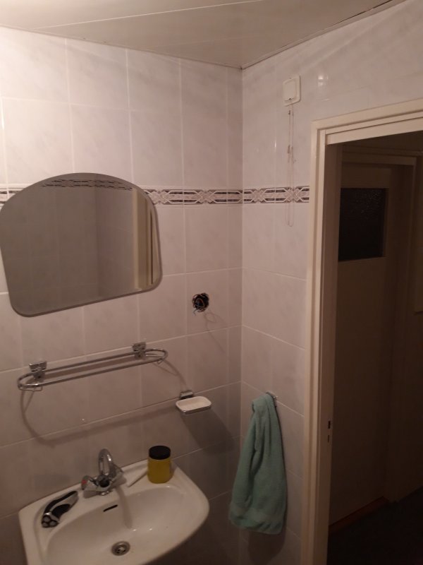

Daarnaast over de locatie van de WCD of deze veilig is:
Hoe kom ik daarachter? Hoe kan ik erachter komen of deze locatie veilig genoeg/toegestaan is?
Ik zal ff een foto maken van het WCD. Volgens mij kan hier gewoon een aardedraad op worden afgesloten.
Ik post hem ff in een nieuwe reactie.

WCD

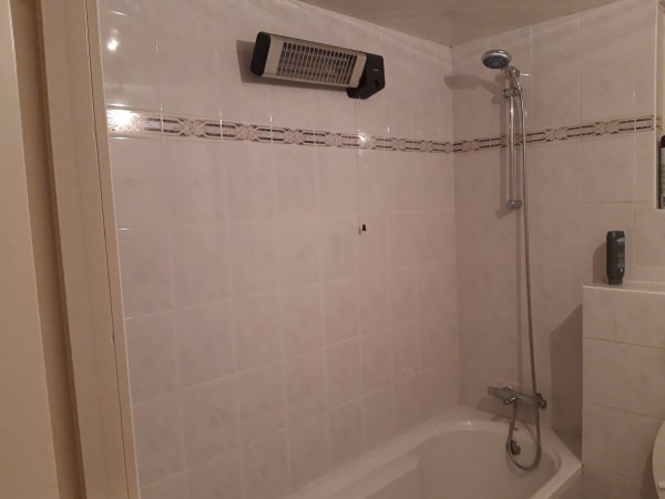

Een contactdoos moet of:
- Verticaal minimaal 225cm boven het vloerniveau en boven eventuele vaste wateruitlopen (kraan, douchekop) zitten
of:
- horizontaal minimaal 60cm van een badkuip of douchebak verwijderd zitten. Een douchebak hoeft niet per sé een kant en klaar product te zijn, ook met tegelwerk kan een douchebak gecreëerd zijn. Is er geen douchebak, dan moet de contactdoos in het horizontale vlak minimaal 120cm van de douchebak verwijderd zijn. Eventuele vaste scheidingsmuren beïnvloeden deze afstand, om het goed te meten zou je dan een touwtje van 60cm vanaf het bad of de douchebak, of een touwtje van 120cm vanaf de douchekop horizontaal langs het muurtje richting contactdoos moeten spannen.
Ook moet de gehele installatie van de badkamer achter een 30mA aardlekschakelaar zijn aangesloten en moet er in de badkamer aanvullende potentiaalvereffening zijn aangebracht. Die laatste vindt je meestal in de vorm van een centraal aardpunt achter een blinddeksel onder de wastafel of achter de spiegel / badkamermeubel. Als aan deze laatste 2 voorwaarden moet sowieso zijn voldaan als je een 230V installatie wilt aanleggen in de badkamer.
Wij kunnen dit niet beoordelen, dan moeten we meer weten. ;) Mogelijk kom je er zelf zo wel aan uit.
Die centraaldoos wekt op mij niet bepaald de indruk dat er een vakman aan bezig is geweest, mocht de badkamer een keer door een "handige doehetzelver" verbouwd zijn klopt er misschien wel meer niet. Vandaar mijn advies om het even goed na te gaan. Misschien is die contactdoos wel onklaar gemaakt door iemand die er een levensgevaarlijke situatie in zag.
Ook over die heater boven de badkuip heb ik dus mijn twijfels. Wat ik hierboven schrijf voor de contactdoos, geldt ook voor de heater. Als die dus daadwerkelijk boven de badkuip hangt moet de onderkant van de contactdoos en de heater tenminste op 225cm boven vloerniveau zitten.
De contactdoos heeft inderdaad wel een beschermingscontact. Deze dient dus ook aangesloten te worden. Als je nieuwe draden trekt, moeten dat er 3 zijn (bruin, blauw en geel/groen).

Als ik de afstand meet tussen kraan en stopcontact (schuin tussen de 2 punten gemeten), dan zit daar ruim 60 cm tussen.
Als ik echt horizontaal ga meten zit er geen 60 cm tussen... Moet ik nu van de laatste meting uitgaan?
Dan zou dus stopcontact OF de kraan verplaatst moeten worden...
Die heater lijkt mij n.a.v. de regels ook niet toegestaan.

De wastafelkraan doet niet mee in de zone-indeling. Het gaat alleen om een badkuip of douchebak, met andere woorden: plaatsen waar jij zelf intensief in contact komt met water. Plaats van die contactdoos lijkt me goed.
Ik had op de een of andere manier uit jouw posts gehaald dat de heater met een stekker in een contactdoos zat aangesloten, maar dat had ik zo te zien verkeerd begrepen. Een contactdoos mag daar sowieso niet zitten. Het betreft zone 1, daar mag eventueel wel vast aangesloten materiaal zijn geplaatst mits dit een beschermingsgraad van tenminste IP4X heeft én de fabrikant specifiek voorschrijft dat dit toestel in zone 1 geplaatst mag worden. Ik heb mijn twijfels of dit zo is. Ik vind het er eng uit zien op de foto, zeker nu er een douchekop zo ongeveer naast blijkt te hangen.
De elektricien komt een aardlekschakelaar plaatsen, die zit er dus nog niet? Wacht dan sowieso maar even met het realiseren van een contactdoos in een natte ruimte!
