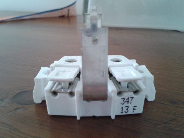

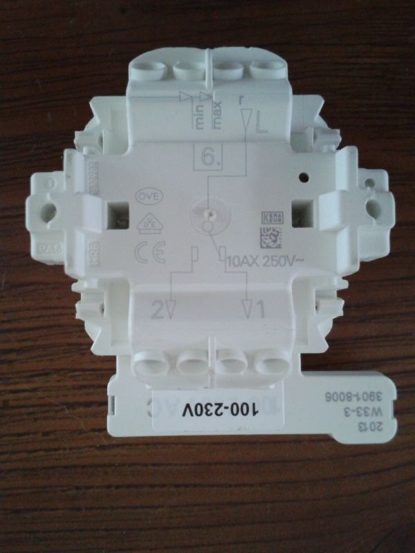

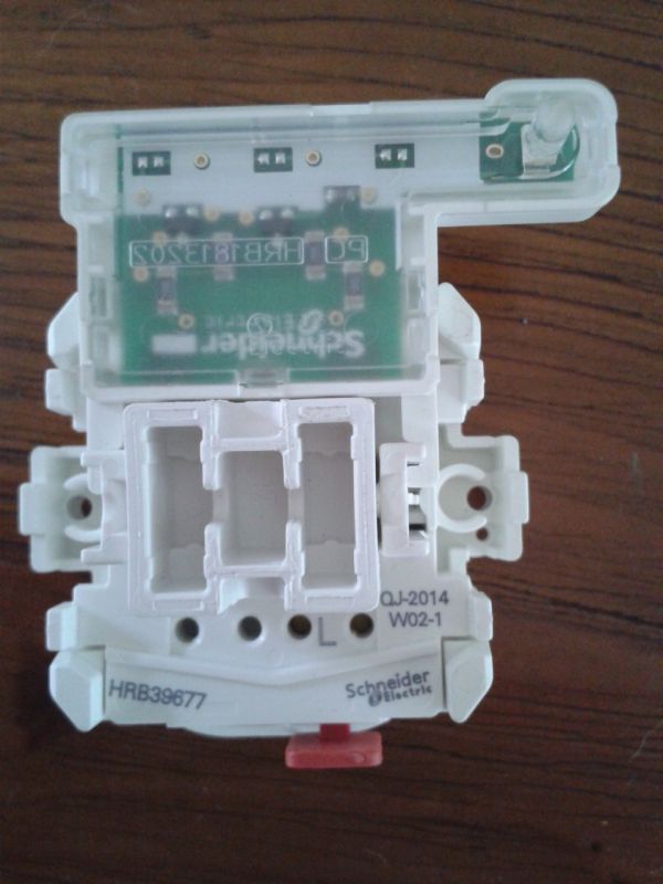

Ik ben bezig om elektra in de schuur aan te leggen. Nu kom ik bij een stopcontact met daarboven een schakelaar. De schakelaar bedient één lamp.
Ik snap nog waar ik bruin, blauw en aarde in het stopcontact moet aansluiten, maar vanaf daar weet ik het niet meer. Kan iemand helpen?
Zie bijgaand foto's van het materiaal.
Vanuit het stopcontact een blauwe draad naar de lamp.
Vanuit het stopcontact een bruine draad naar de L klem van de schakelaar.
Vanuit klem 1 of 2 van de schakelaar een zwarte draad naar de lamp. Het maakt in principe niet uit of je hem op 1 of 2 aansluit, hooguit voor de werking van het controlelampje. Hoe dat controlelampje werkt, is me niet duidelijk. Normaal gesproken heb je daar een nulaansluiting voor.
