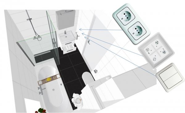

Vanuit hier wil de de bedrading aansluiten. Ik heb geprobeerd een schema te maken. Kan iemand mij vertellen of dit goed is en gaat werken? Zou echt super zijn.(bedankt!)

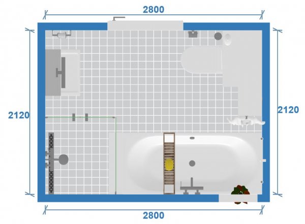

Op welke plek in de badkamer moeten de wcd en schakelaar geplaatst worden, dat mag niet overal, u hebt te maken met verschillende zones in de ruimte.
Plaats even een tekening met de maten van de badkamer en de plaats van de aansluitingen.
Hoi !
Bedankt voor de waarschuwing. Ik ken de nen 1010 voorschriften. Als het even kan hou ik mij er aan.

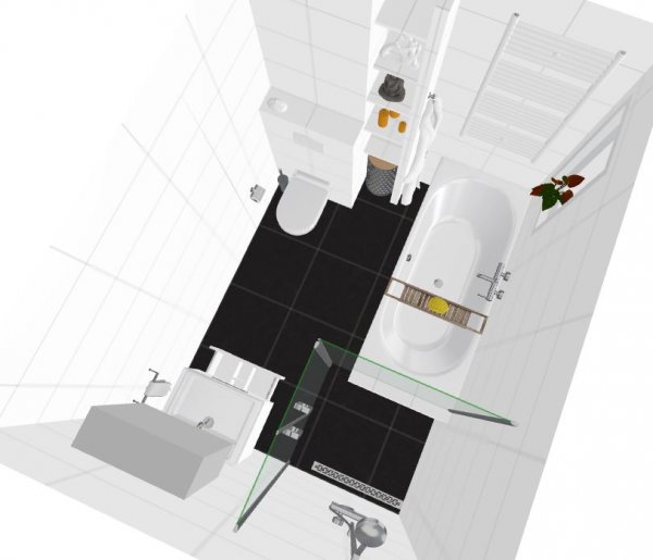

Bij deze nog een paar ontwerptekeningen.
de douchecel wordt 100 bij 90 cm, naast die 100 cm komt een 80cm wasmeubel.
(Overigens komt er nu tussen bad en douche 10 cm tegel. De klapdeurtjes komen in de hoek, anders dan op de tekening)
Zou dit ontwerp + het elektra ontwerp problemen moeten geven of doe ik het goed?
