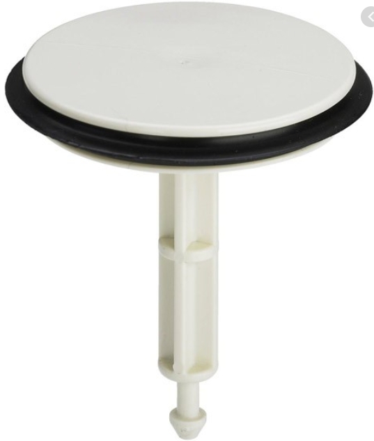

De stop van onze overloop is kapot. Zit normaal vast met schroefdraad maar die is afgebroken. Wij zoeken eigenlijk alleen een stop of eenzelfde overloopsysteem maar dat blijkt nog lastig te zijn. Iemand die dit systeem kent of een oplossing weet? Gaat om een Bette bad maar heb helaas geen type van bad en/of overloop.

Hoe zit dat als dat ding in je hand voorkant?
Waar zit deze in de overloop of badafvoer.
Poos aan zoeken geweest het is een apart model.
Ik zag hem als bette en viega allebeide heten rotaplex.
Op een andere site zag ik een kegel lijkt op die van u
Viega kegel voor Rotaplex 575397
