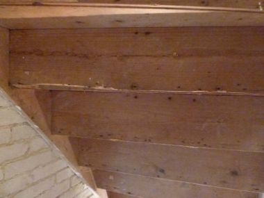

Wij willen de trap opknappen in onze jaren 20 woning

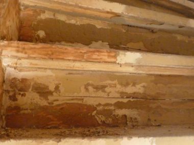

We gaan hem helemaal kaal branden en opnieuw in de verf zetten en een loper er op maken
Alleen de stoot borden zijn heel slecht en die willen we vervangen

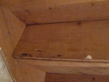

maar de oude stootborden zitten tussen beide zijkanten van de trap,daar zitten ze ingefreest
Als ik nieuwe borden wil maken van bv 12 mm multiplex dan krijg ik ze er natuurlijk niet tussen
Aan de voorkant van de trap zitten onder de treeen en tegen de stootborden latjes die wil ik ook gaan vervangen.
Weet iemand hoe ik het beste tewerk kan gaan?

De inkrozingen worden "nesten" genoemd.
Een oplossing kan zijn de nesten naar beneden toe open maken mbv een kapzaag, dan zijn de nieuwe stootborden erin te schuiven, bij een trap met een kwart (draai) gaat dit wat lastiger, maar kan wel.

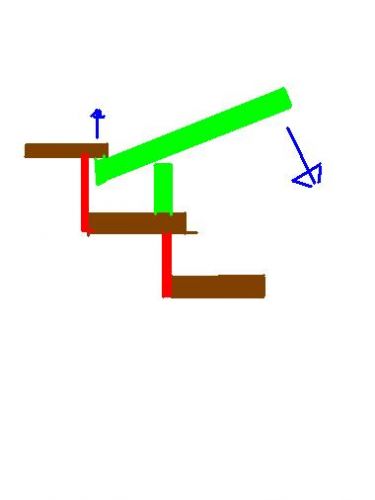

Het stootbord komt er dan aan (erg overdreven) de bovenzijde zo uit te zien: ^ in de lengte richting wel te verstaan.
Met een schaaf is dit makkelijk te doen, je begint in het midden en schaaft naar beide uiteindes toe, een hoogteverschil van 2 mm is voldoende. De trede dan rond zetten mbv 2 hoge wiggen en het stootbord naar boven toe aanschuiven en vastzetten. Kraakklossen is ook een mogelijkheid.

Je zult de groeven naar beneden moeten uitkappen omdat je anders de nieuwe er niet in zult krijgen.
In het kwart zal dit moeilijk zijn, aan de spil zijde.
Wat je ook zou kunnen doen is; de stootborden laten zitten en er aan de voorzijde en eventueel aan de achterzijde 4mm triplex tegen te lijmen.
Het wellatje kun je eerst er afhalen en dan een nieuwe terug plaatsen als de 4mm triplex gemonteerd is.
Als ik het goed zie zijn de bestaande stootborden in beuken, gewoon laten zitten.
Rola
Als het stootbord niet in de boom valt, maar ertegen, dan blijft er een doorgaande naad over, als u een beetje puzzelt kan het stootbord aan elke kant de halve nestdiept in de boom vallen, omdat er geen groef in de trede zit, maar een wellatje. Bij de spil moet meestal het hout achter het stootbord weggekapt worden, ipv aan de onderkant.
De doorgaande naad kan ook opgelost worden aan de boomkant door daar een verticaal wellatje te plaatsen, deze moeten dan wel uit de haak geschaafd worden.
De oplossing van Waldy is een stuk eenvoudiger, de zichtzijde te bekleden met triplex. Laminaat zou ook kunnen. De lijm zou er dan wel grotendeels afmoeten, om een vlakkere ondergrond te krijgen om het stootbord er tegenaan te kunnen lijmen.

De nesten zijn meestal 1 cm diep als je tussen de bomen het stootbord meet, en je doet daar 8 mm bij die lengte dan kun je het stootbord in een van de bomen duwen.
Dan druk je hem op zijn plaats en brengt hem 0,5 cm terug.
Dan zit het stoot bord in beide bomen zonder naden.
Breedte volgens bestaande
De stoot borden maak je op deze breedte.
Maak het stootbord aan de bovenzijde een beetje rond zoals ROLA
al aan gegeven heeft,dit voorkomt veel gekraak.
heb je na het schaven nog 3,5 cm om te schroeven over.
Boor om de 15 cm een gaatje in het stootbord.
doe dit voordat je ze plaatst.
Als je de trap wilt schilderen doe de stootborden ook gelijk van te voren twee keer in de grond verf.
Scheelt heel veel werk.
Als je ze plaatst dan even met zijn tweeen een de trede een beetje rond drukken,en de ander het stootbord vast zetten.
Plaats wat nieuwe wellatjes hier heb je vaak heel veel werk van en met het verwijderen gaan zij heel vaak stuk
Wij drukten de treden op deze manier een beetje rond.
