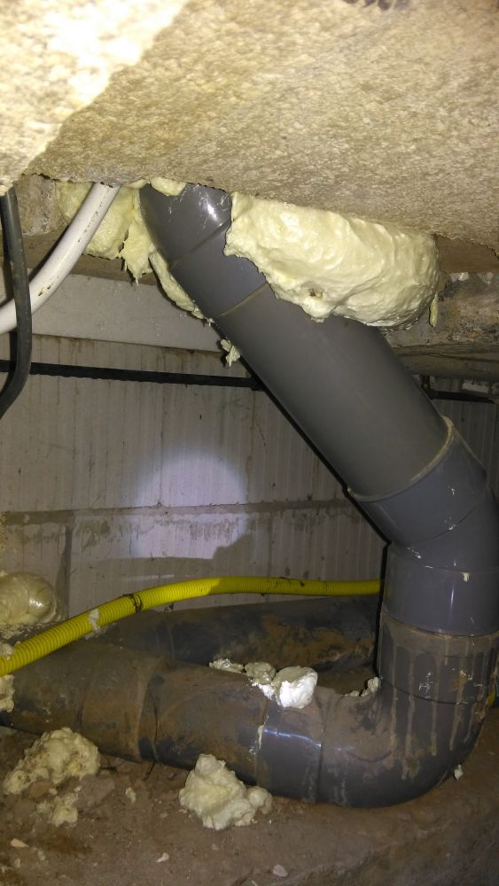

Bij deze 2 foto's van hoe het in de kruipruimte zit
Dit is de aansluiting van de beneden wc
En dit is van de wc van boven
Henk253
Bedankt voor je foto`s.
even een vraag loopt de liggende afvoer van je wc naar hoofd leiding tegen of is dit gezicht bedrog?
