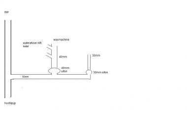

Ik heb last van een rioollucht op zolder bij de wasmachine en droger.
De stank is er voornamelijk wanneer er aardig wat wind staat buiten.
De volgende situatieschets:
1. Riool hoofdpijp loopt van de beganegrond naar de zolder het dak uit. Daar zit het onder zo'n speciaal dakpan (letop geen pijp, maar een schuine dakpan om maar zo te noemen)
2. Op de zolder komt een 50mm afvoer vanuit de hoofdpijp
3. Wasmachine zit met een 40mm afvoer + 40mm sifon aangelosten op de 50mm afvoer, die op zijn beurt weer naar de hoofdpijp zit aangeloten.
4. Condensdroger zit met een 30mm afvoer aangesloten op de 50mm afvoer.
Als het waait wordt de stank erger en het vervelende is dat mijn zoontje op zolder slaapt. Echter lijk ik telkens net te laat, want eenmaal mijn neus op de afvoer, dan ruik ik weinig spannends....
Nu ben ik van plan om de 40mm en 30mm afvoer + sifons te vervangen en op de 50mm afvoer een zwaardere sifon aan te sluiten. Hiermee wil ik voorkomen dat de 40 en 30 mm sifons eventueel worden leeggezogen.
Mocht dit niet werken, dan denk ik maar het dak op om de schuine dakpan te vervangen voor een pijp waardoor de wind er minder in kan slaan
Ik weet alleen niet of ik nu in de goede richting bezig ben. Maar er is een verband tussen het weer buiten (wind) en stank op zolder.
Vorige week was het vrijwel windstil en ook een week geen stank...
Fiesiekus
Die standleiding moet bove de pannen uitkomen. De afvoeren kan je gerust zo laten; even aangenomen dat de sifons vol water staan.

Hierbij nog een afbeelding van de afvoer en een aflbeelding van de afvoerpan. Afvoerpan is niet exact hetzelfde maar het principe wel.
Fiesiekus
Voor zover ik die riooltekening kan lezen, ziet ie er prima uit. Die ventilatiepan is de boosdoener. Ik denk haast dat je minder last hebt als je 'm vervangt door een dakdoorvoer en de riool boven de pannen uit laat komen.
Of de standleiding bovenop afsluiten :wink:

Ik heb de leidingen vervangen:
de sifon van 30 mm en 40 mm heb ik nu aangesloten op 1 centrale sifon van 40mm. Deze heb ik tevens iets langer gemaakt dan de standaardlengte v/d bouwmarkt (extra pijpje a 10cm).
