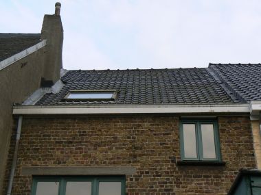

Onze buren hebben een nieuw dak laten leggen op hun huis. Bij het blootleggen van hun dak, zag de dakwerker dat de onderste steunbalk van ons dak niet zo stevig meer was (hout wordt mulm). Het is de steunbalk die rust op onze buitenmuur. Volgens de dakwerker betekent dat: dak volledig vernieuwen. Gaan jullie akkoord met die mening of zijn er ook nog andere opties (kan bv. enkel die balk verneiud of versterkt worden, zonder heel het dak te moeten vernieuwen)? Ben zeer benieuwd naar jullie mening!

Het, denk ik, gaat om een pannendak. Als het maar een (1) steunbalk is t zal je daar toch geen heel dak voor moeten vervangen.
Een foto doet ook wonderen.
Bsoe

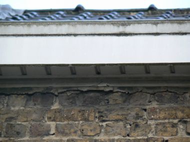

Hopelijk komen de foto's goed door. Het gaat inderdaad om een pannendak en het gaat om de balk die zichtbaar is. Bij de close-up zie je ook een barst (voegsel?)

Het lijkt mij de muurplaat.
Het hangt van de constructie van je dak ( sporen of spanten) af in hoeverre de boel gedemonteerd moet worden om die te vervangen.
En misschien is er nog meer aan vervanging toe, of is dit te vervangen zonder al te grote ingrepen.
Daarvoor moet toch een deskundige ter plekke kijken.
Die deskundige is al een beetje geweest :)
Maak eens een foto van de muurplaat aan de binnenkant. Zie je hem zo zitten?
