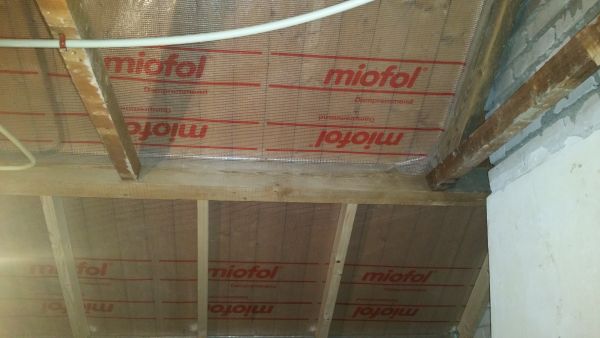

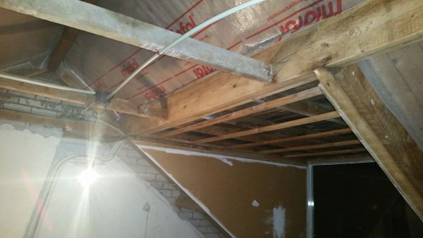

Beste medeklussers,
Ik ben momentel bezig met het aanpakken van de zolder en na het verwijderen van alle zachtboard kwam een drietal dwarsliggende balken zijn (zie hieronder voor een foto). Weet iemand of dit steunbalken zijn? Het doel is om uiteindelijk deze te verwijderen.
Ik hoor graag van jullie.
Deze balken mogen niet zomaar verwijderd worden, er zal iets anders voor in de plaats moeten komen.
Dat zal een constructeur moeten bezien en eventueel berekenen wat er voor in de plaats moet komen.
Dit is vergunningplichtig, de constructeur kan gelijk de tekeningen maken voor de aanvraag.
Ik denk niet dat ik het eens ben met je Jan. Dit zijn mijns inziens balken die het plafond hebben gedragen. En niets meer dan dat. Kunnen dus zonder problemen weg.

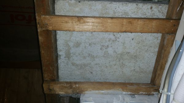

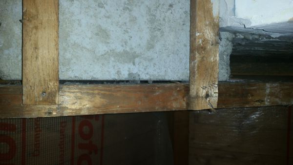

Bij de laatste balk wel controleren of de schoorsteen er niet op steunt. Ik zie daar een paar korte balkjes achter.
Het dak heeft een knik aan de rechterkant, als die balken er niet tussen zitten gaat de draagbalk doorbuigen naar links.
Er heeft zo te zien idd. een plafond onder gezeten maar het zou mij verbazen dat de balken daarvoor aangebracht zijn, ook i.v.m. de h.o.h afstand.
We zullen nog wel wat info van TS krijgen hoop ik.
Die knik is een dakkapel lijkt me. Die gording zou daarop berekend moeten zijn. En als die gording gaat doorbuigen, is het naar beneden. Er lijkt daar nog een tweede balk tegenaan te zitten trouwens.
Je ziet nog de aftekening van de rachels van het plafond. Die zullen vast wat dikker geweest zijn, vanwege de hoh.
Nog wat anders. Was de dakkapel van binnenuit geisoleerd? Lijkt zwarte schimmelvorming te zitten.

De balken zijn aangebracht om de rachels erop te zetten, is ook de simpelste oplossing.

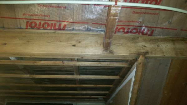

IJkenhout: de schoorsteen leunt niet volledig op de balk. Het is maar voor kleine deel dat hij erop leunt en dat is net het stukje bij de muur (zie afbeelding). De dakkappel was van binnenuit "geïsoleerd". Er lag een soort van isolatiedeken die uit jaren 70/80 stamden. Tevens hebben de vorige bewoners wel meegedeeld dat er in het verleden sprake was van een lekkage maar dat deze wel gerepareerd is. We hebben er destijds een vochtmeter tegenaan gehouden en daaruit bleek dat deze volledig droog was.

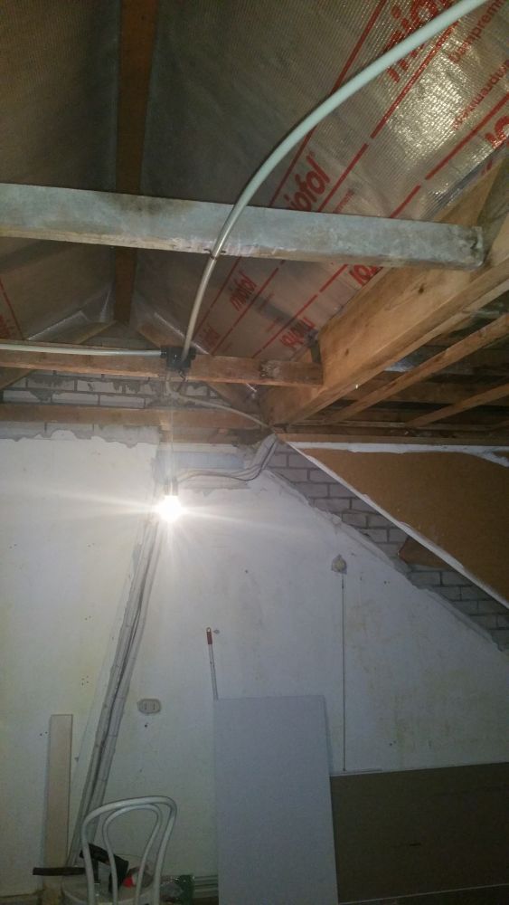

Jan: aan de balken waren inderdaad zachtboardplaten gemonteerd. Ik heb voor de zekerheid een foto vanuit een andere hoek genomen en deze hierbij geplaatst.

Ik zie dampremmende folie tegen het dakbeschot. Als het de bedoeling is daar isolatie materiaal tegen aan te zetten ben je verkeerd bezig!!!!
Ik blijf er bij dat die balkjes weg kunnen. De laatste bij de schoorsteen kan ik zo lastig zien. Wellicht beter deze voor de zekerheid te laten zitten.
Om eventuele problemen uit te sluiten stel ik voor dat er een bouwkundige naar komt kijken, beter te vroeg dan te laat.
