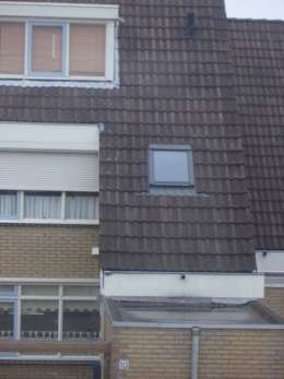

Het gaat om het volgende dakdeel in de badkamer:
De overburen hebben gekozen om het dakraam boven de balk te plaatsen.
Op die manier word het raam wel erg klein en zou er geen velux in passen.
Velux begint bij een hoogte van 78cm terwijl tussen de balk en de verdiepingsvloer maar 70cm beschikbaar is.
Kan ik de balk eventueel verwijderen of verplaatsen om een standaard velux passend te maken?
Bij een dragende constructie is het aan te bevelen er een vakman bij te halen om ter plaatste advies te krijgen.
Vanaf een foto vind ik het niet verantwoord antwoord op uw vraag te geven.
Succes.

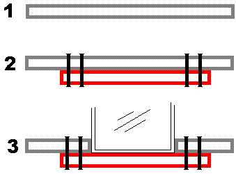

Ik denk dat ik het volgende ga doen:
Ik heb dit tevens naar een constructeur gestuurd, ik laat u de uitslag nog wel weten.
Mooie tekening maar....... op deze manier een balk bevestigen lijkt mij geen goed idee.
Op de foto zie ik dat de bestaande balk tussen de andere balken bevestigd is, dit kan ook met behulp van balkdragers verkrijgbaar bij de ijzerhandel.
De nieuwe balk moet wel zwaar genoeg om ook het gewicht van de dakkapel te kunnen dragen, evntueel kunt aan de bovenkant van de dakkapel ook nog een balk plaatsen.
De balk links op de foto heeft zo te zien geen steun en moet wellicht opgedikt worden, dit kan met een balk die tegen de bestaande aangeschroefd wordt.
Ik ben benieuwd naar het antwoord van de constructeur.
Succes.
Amdusias
Ravelingen plaatsen... Ik zie dat onder en boven niks zit, dus 2 nieuwe gordings plaatsen, boven en onder, ongeveer op de maat waar je raam komt.
Dan daar tussen weer 2 balken, ravelingen. Deze lopen verticaal
Maar om deze te kunnen plaatsen, zul je eerst tijdelijk de bestaande gording onderstempelen. Deze doorzagen op de maat van je dakraam + 2 x dikte raveling. Zaag dan de stuk uit je gording, en als dit weg is,
kun je de raveling platen aan beide zijden, dit vangt nu je bestaande gording op.
Let wel op.. ik ben dan wel timmerman, maar geen contructeur. Dus ik zou zoizo even wachten wat zij te zeggen hebben.
