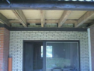

Ik wil een kustof pui plaatsen ipv het huidige kozijn, echter de vloer komt 14 cm omhoog ivm vloerverwarming. De ruimte in de binnenmuur is voldoende groot alleen in de buitenmuur niet.
Kan ik ongestrafd 3 a 4 lagen stenen verwijderen boven het kozijn ?
Ik wil iets meer weghalen zodat het kozijn wat hoger wordt.
De zwarte laag waar de houten balken op rusten is beton en rust op zowel de binnen als de buitenmuur.
Of verwijder ik alle stenen boven het kozijn en metsel ik er een nieuwe rollaag in ?
De breedte van het kozijn is 2,60 m
Volgens mij is dit een duitse bouw? Zoja, kan je boven het kozijn tot aan de betonbalk alles slopen. Die balk is dan bewapend met 4x rond 10 mm min.
Duitse bouw, goed gezien :wink:
Ik wil echter niet alles weghalen omdat dan het kozijn weer te hoog wordt.
Wat te doen ?
Het mooiste zou zijn als de bovenste 2, 3 lagen kunnen blijven zitten.
Ze zullen waarschijnlijk niet blijven hangen als je het kozijn weg haalt.
Beter weg slopen, kozijn plaatsen en opnieuw opmetselen.
Er veranderd pas wat als je er een laag of wat afhaalt. Dan komen die resterende 2 lagen ook wel naar beneden.
