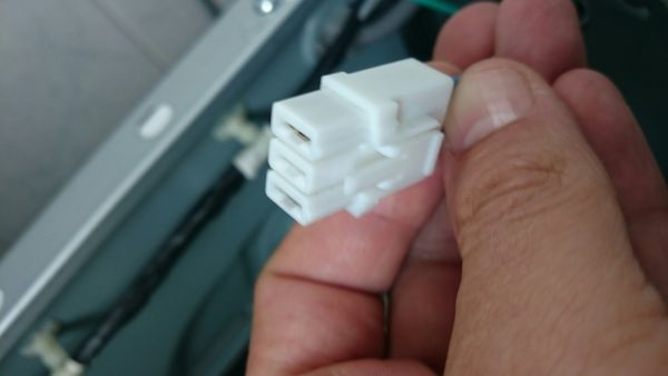

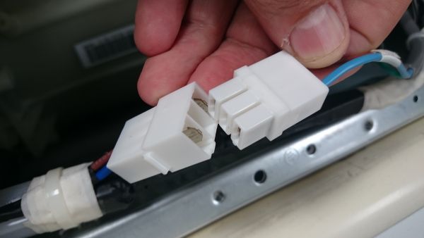

Hoi Kees. Bedankt voor de reactie. Hierbij foto van beide stekkers, v zit aan wasmachine. Breedte valt mee hoor, v is 19mm en m is 16 mm. Aarde is geen probleem, zit los op behuizing geschroefd.
Betreft LG f14a8fda. Maar ik had een beetje gehoopt dat het een algemene stekker is, vandaar mijn vraag. Bij LG betaal ik vast de hoofdprijs...

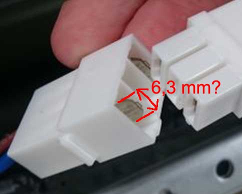

Met de breedte bedoelde ik de breedte van de contacttong in de stekker:

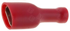

Indien dat inderdaad (zoals ik denk) 6,3 mm is, dan zou daar een standaard kabelschoen / schuifsteker / ampsteker van 6,3 mm op passen. Die dingen worden veel in auto's toegepast en een auto-onderdelenzaak heeft ze dus in voorraad. Ze zien er zo uit:
Ik heb de niet-geïsoleerde versie afgebeeld omdat dat duidelijker te zien is, maar je kunt beter de geïsoleerde versie gebruiken:

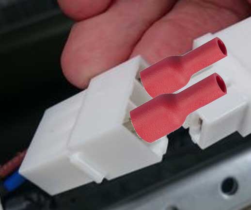

Het zou er dan zo uitzien (echter de stekkers dieper in het blok geschoven):
Ik heb natuurlijk alleen de schuifstekkers erin 'getekend', niet de bijbehorende draden.
De aardedraad heeft dan ook zo'n stekker nodig, maar vermoedelijk een met een ring eraan. Zit ongetwijfeld nu ook aan de bestaande kabel. Je kunt het stekkertje daarvan niet opnieuw gebruiken, je hebt beslist een nieuw stekkertje nodig. Kijk voor de maat van de ring even naar het bestaande stekkertje. Of misschien is dat óók een schuifstekker? Die stekker hoeft niet geïsoleerd te zijn.
De kleuren van deze stekker zijn afhankelijk van de dikte van de draden van de kabel: voor 0,5 tot ca 1,0 mm² heb je rode stekkers nodig. Vanaf 1,5 mm² blauwe.
De stekkers moeten wel, zoals ik al eerder noemde, vakkundig aangekrompen worden. Er gaat tenslotte een behoorlijke stroom door zo'n voedingssnoer heen. Als je met het originele snoer naar een witgoed-onderdelenzaak gaat, heb je een kans dat ze het geheel voor je in elkaar kunnen zetten. Het zou me niet verbazen als die snoeren compleet zo geleverd kunnen worden. Mits dus de contacttongen inderdaad de juiste maat hebben.
